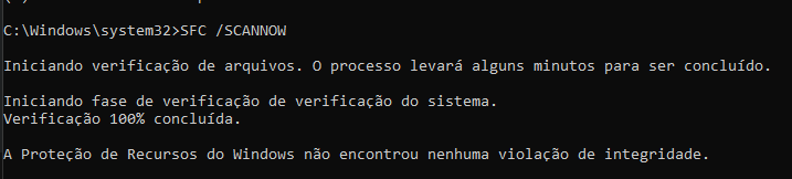

1- Vá em Iniciar > Escreva "CMD" > Clique com o botão direito e selecione "Executar como Administrador" > Digite SFC /SCANNOW e tecle enter. O procedimento pode demorar alguns minutos.

1 minuto atrás, kaiky cardoso disse:
@GabrielLV não foi encontrado nenhum erro

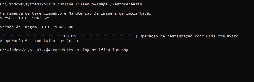

DISM /Online /Cleanup-image /Restorehealth
(atente-se aos espaços antes de cada / )
Veja se o problema persiste após isso.

11 minutos atrás, kaiky cardoso disse:
@GabrielLV acho que não entendi direito. eu tenho q fazer a parte de recuperação mesmo não tendo encontrado nenhuma violação de integridade?
No caso, são 3 comandos:
1- Sfc /scannow
Caso ele identifique algum problema e informe que não foi possível resolve-lo, ai você segue os procedimentos para executar o comando 2:
2- sfc /scannow /offbootdir=X:\ /offwindir=X:\windows
3- Após ter executado o comando 1 (e ter ou não executado o comando 2), ai você executa o terceiro:
