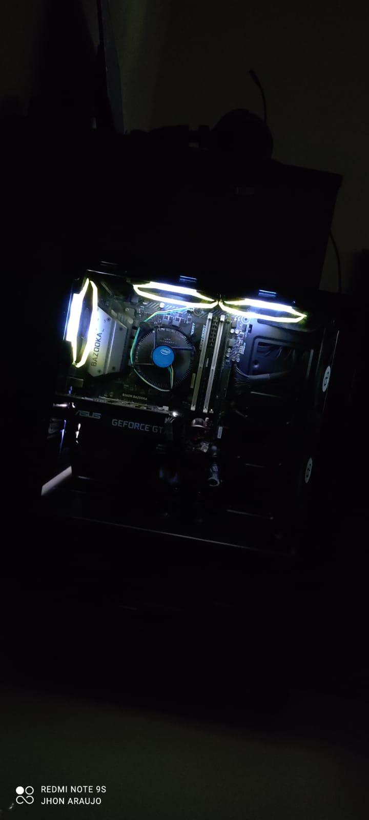

Estou aqui para pedir alguma informação caso alguém consiga me explicar um possível motivo para que isso tenha acontecido
Levei o PC para uma higienização em uma assistência técnica
Quando montei o PC no final do ano , comprei o Gabinete Liketec Horus , que ja vem com 3 fans frontais
1 Kit 3 Fan Liketec Fantom com controladora
Ambos com conexão SATA 6 PINOS
Então os 3 frontais são controladora por essa pcb , que pode ser alterado as cores e efeitos pela parte do topo do gabinete
E os 3 na parte de trás pela controladora , e alterado as cores pelo controle
Porém os 3 frontais eles possuem como se fosse uma alavanquinha / trava parecida dos cabos de internet RJ 45
E eu pedi para que quebrassem essa alavanca de cima do conector , para tentar colocar na controladora dos Fan Fantom , ainda mais por serem da mesma marca ( pensei que se fosse dar algum tipo de ***** , eu perderia apenas esse fan ao qual tentei colocar na outra controladora e boa ) , nunca pensei que chegaria esse ponto
Eu não sei o que aconteceu , se isso ocasionou algum curto ( me desculpe , não entendo , apenas fiz uma suposição )
Ou quando tentar fazer limpeza caso usaram algum jato , que fez algum tipo energia nas controladoras.
Ou estática fez eles queimarem .
Sei que um dos fans traseiros estão com uma leve luz verde ( como se tivessem fracos ou não tem energia suficiente para ser alimentados cor ao qual eu realmente deixava ) , e o frontal com um pedaço de led em vermelho , tanto pela controladora lateral ou botão em cima gabinete ,  quanto pelo controle eles não alternam cores
porém como os fans e a controladora são 6 pinos ,eu não tenho , e também não tenho algum conhecido que possua algum fan para testar
Se os leds queimaram , se as controladoras queimaram algo do tipo
Simplesmente os 6 fan estão girando , porém os 3 da frente , e os 3 traseiros não acendem mais . Como as controladora possuem 10 slots  , tentaram trocas de lugar os conectores dos fan , porém nada mudou
Minha B450 GT 3 RACING  não possui Aura Sync , ou seja é tudo ligado pela fonte
Alguém poderia me da uma luz , já aceitei basicamente que perdi eles , porém queria alguma explicação para pelo menos entender hipóteses que tenham acontecidos.
Se alguém conseguir me ajudar grato , desculpa alguns erros , não possuo muito conhecimento .
