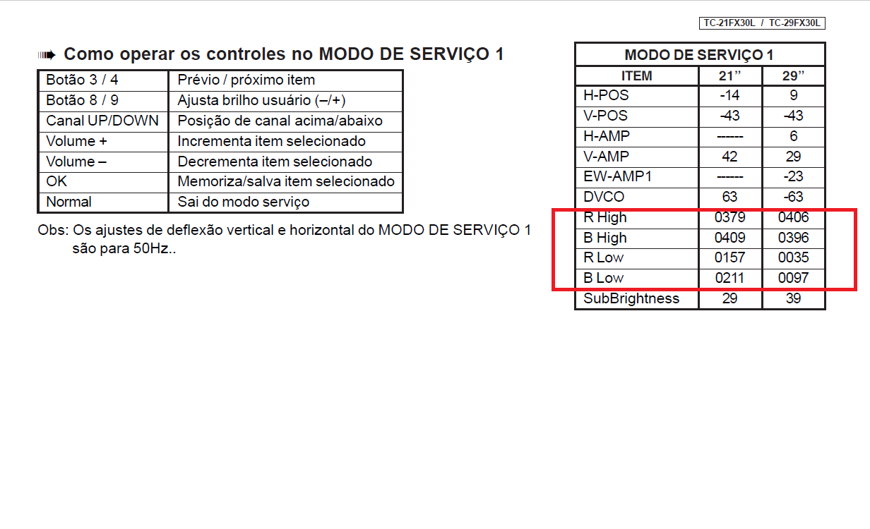

Oi amigo tô com outro problema fui mexer no modo de serviço dessa tv aí apertei um comando chamado DVCO desliguei e liguei a tv mas só fica na tela azul dizendo service 1 DVCO a tv e Panasonic TC 29FX30L você sabe como faço pra resolver?
Oi consegui resolver desliguei por 5 min aí voltou ao normal ainda bem e que eu queria ajustar a cor a e sobre o chiado percebi que ele começa quando liga a tv mas daí da uns minutos e ele vai parando aos poucos deve ser um desgaste pequeno né.E viu você sabe em quais comandos mexe pra arrumar a cor eu só queria diminuir um pouquinho do vermelho e melhor perguntar pra não fazer besteira e apertar comando errado né espero sua resposta.
  • Coordenador
@Maile Esse TV você só ajusta o vermelho e o azul o verde não possui ajuste no modo de serviço
 os ajustes marquei na figura abaixo:
Uma dica que dou é: Sempre anote o valor do parâmetro que for mexer e qual parâmetro....
Onde os "R High e R Low" é do vermelho e o "B High e B Low" é do azul.
Obrigado viu percebi uma coisa essa tv da Panasonic e mais antiga que a da Samsung  só que percebi que ela quase não tem problema de geometria torta  comparado com a Samsung
