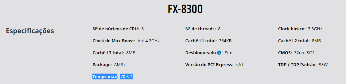

@aladdin eu digo 83C, mas ate 85 vai, acima disso e superaquecimento
@Yan_
Não é genérico assim, cada arquitetura/modelo tem uma valor.  Os intel 3ª geração intel por exemplo tem temperatura máxima recomendada de 67ºC, os Fx 4000, 6000 e 8000 de 70ºC enquanto o i9 é de 100ºC.
É preciso analisar cada caso separadamente.
