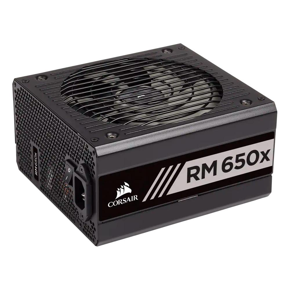

Ou você acha q é melhor uma RM650X?
@CaioCmll12
No caso das fontes da Corsair, depende do ano dela.. Mas, de forma geral, das TX pra cima, não em muito erro..
A Core Reactor é excelente.. As RMx, do modelo mais novo, seriam um pouco melhores até. MAS, dependendo do seu PC, acho que nem vale pena a dor de cabeça, sendo honesto..
3 horas atrás, CaioCmll12 disse:
Vou devolver a TX650m e vou pegar essa
https://www.terabyteshop.com.br/produto/19054/fonte-xpg-core-reactor-650w-80-plus-gold-modular-pfc-ativo
Ela é boa?
vejo bastante gente falando das fontes da XPG
Sim, é excelente. Embora ligeiramente inferior a RMx (2018) ou a RMx (2021), esse modelo supera a TX-M (2017).
Core Reactor é fabricada pela Channel Well Technology, assim como a RMx (2018) e a RMx (2021) e utiliza uma plataforma compacta (CSE), que obriga a utilização de um perfil de ventilação agressivo, contando com controle de um circuito integrado analógico. Por outro lado, os demais modelos utilizam uma plataforma menos compacta (GPR) e contam com controle de um microcontrolador (PIC16F1503), que permite um perfil de ventilação com configurações mais específicas, também fornecendo uma over current protection adicional, com tempo de atraso.
2 horas atrás, Physics disse:
RMx de 2018 seria essa?
Em 03/12/2022 às 20:45, RS Faria disse:
@CaioCmll12
