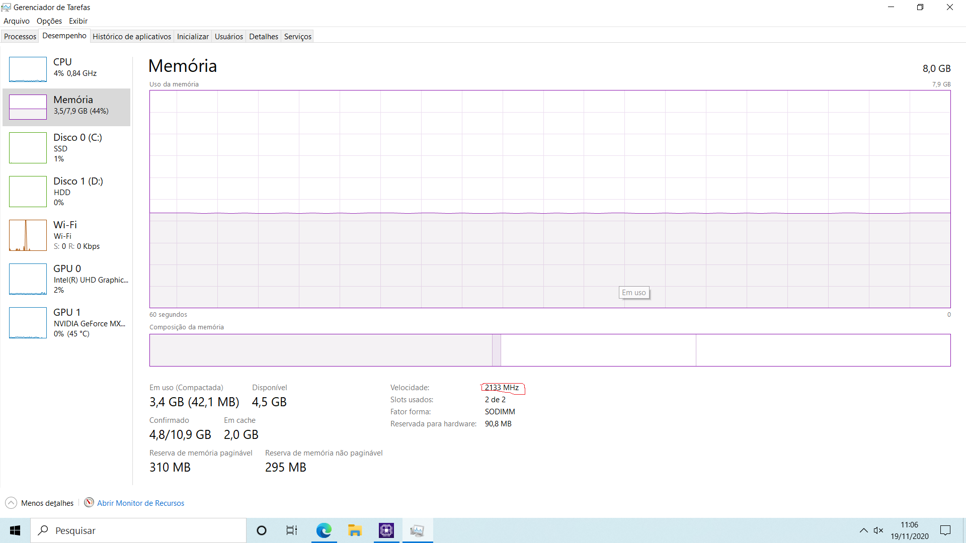

Atualmente possuo dois pentes de memória ram no meu notebook , um de 4gb soldado na placa e outro de 4gb no único slot disponível na placa-mãe.
só queria saber qual a frequência de memoria ram que está soldada na minha placa-mãe! se alguem souber me dizer eu agradeço desde já! valeu.
As unicas informações que tenho é a velocidade que ela suporta e a quantidade .
informações do Cpu Z:
@Thiago Vinícios Anacleto Eu acho que é a mesma frequência da memória removível. Se quiser ter certeza absoluta, remova a memória removível e cheque no CPU-Z ou outro programa.
Provavelmente as latências são as mesmas também, mas melhor checar
Acredito que seu processador seja final u né, podia ter especificado.
mas esse note tem a memoria soldada de 2133mhz soldada, e você pode colocar uma de 2400mhz que deve estar mais em conta, e ele baixa a frequência pra 2133mhz e funciona normalmente.
Checando pelo part number, parece que a sua memória removível é de 2400 Mhz (https://www.waz.com.br/memoria-notebook-ddr4-4gb-2-400mhz-smart-sf464128ck8iwgkfeg-116614-html/p).
Mas a memória interna deve ser de 2133 Mhz, então, como o @le_andro disse, não há diferença entre comprar uma nova memória de 2133 ou 2400, pois as duas irão rodar em 2133 (já que a soldada é dessa frequência). Cheque a velocidade em que as memórias estão trabalhando pelo gerenciador de tarefas. Se elas estiverem em 2133, significa que a memória soldada é de 2133 e está limitando a memória do socket.
No caso do meu PC (que também é um ideapad 330), elas estão rodando em 2133, por conta da memória soldada, pois meu chip removível, assim como o seu, é de 2400Mhz.
@oliver1989 essa memória já veio junto no meu note, se quiser comprar uma extra para o seu, utilize o programa CPU Z para checar as latências e frequência da sua memória atual e procure uma com especificações parecidas. Mesmo que o seu seja um ideapad 330, existem diversos modelos, de tal forma que não é possível garantir que a memória que está no meu note seja a melhor opção para colocar no seu note.
Você pode comprar de 2133 ou 2400, o que estiver mais barato. Não vai mudar nada em performance. Mas se quiser garantir compatibilidade procure por uma de 2133 com latências iguais ou pouco diferentes

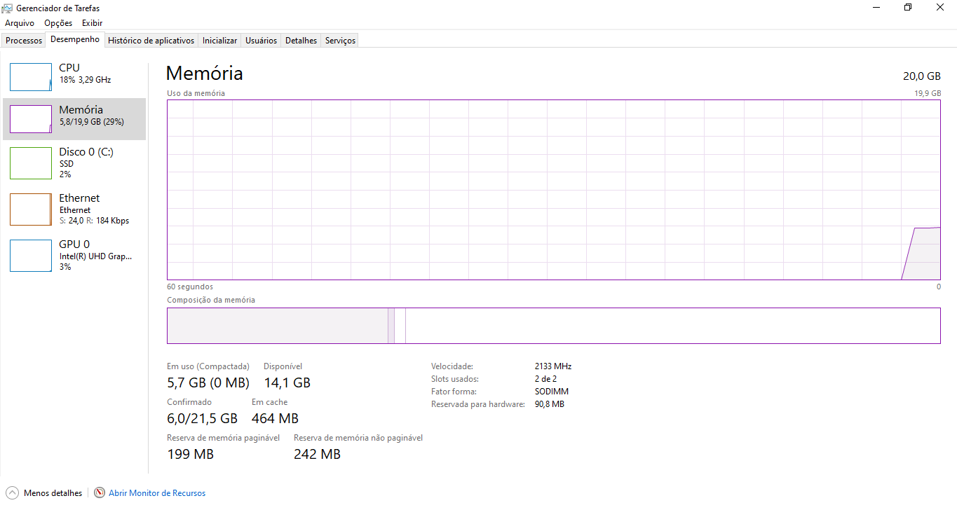

Obrigado meus bons, a memória RAM soldada é de 2133mhz, recentemente fiz o teste adquirindo uma ram 16gb 2400mhz ( estava beeem em conta, por isso foi 16gb ao invés de só 8gb ) inseri normalmente no slot livre, e a frequência alterou normalmente para 2133mhz conforme a regra das memórias ram...
sei que perdi um pouco de MHz nessa história porém me ajudou bastante nos serviços que faço e afins...
valeu pessoal ❤️
Obs¹: print abaixo
