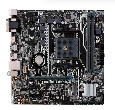

Remova a pilha da placa-mãe e deixe 1 minuto fora depois encaixe ela novamente e tente ligar , se não ligar , retire a placa de vídeo e faça o mesmo processo com a pilha da placa-mãe e tente ligar , só uma coisa tem certeza q tudo está devidamente conectado? se você não sabe o que é a pilha da placa-mãe é isto aqui , basta você apertar onde está a seta que ela saira para fora ai você faz o procedimento que eu falei de deixar ela 1 minuto fora.
