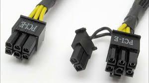

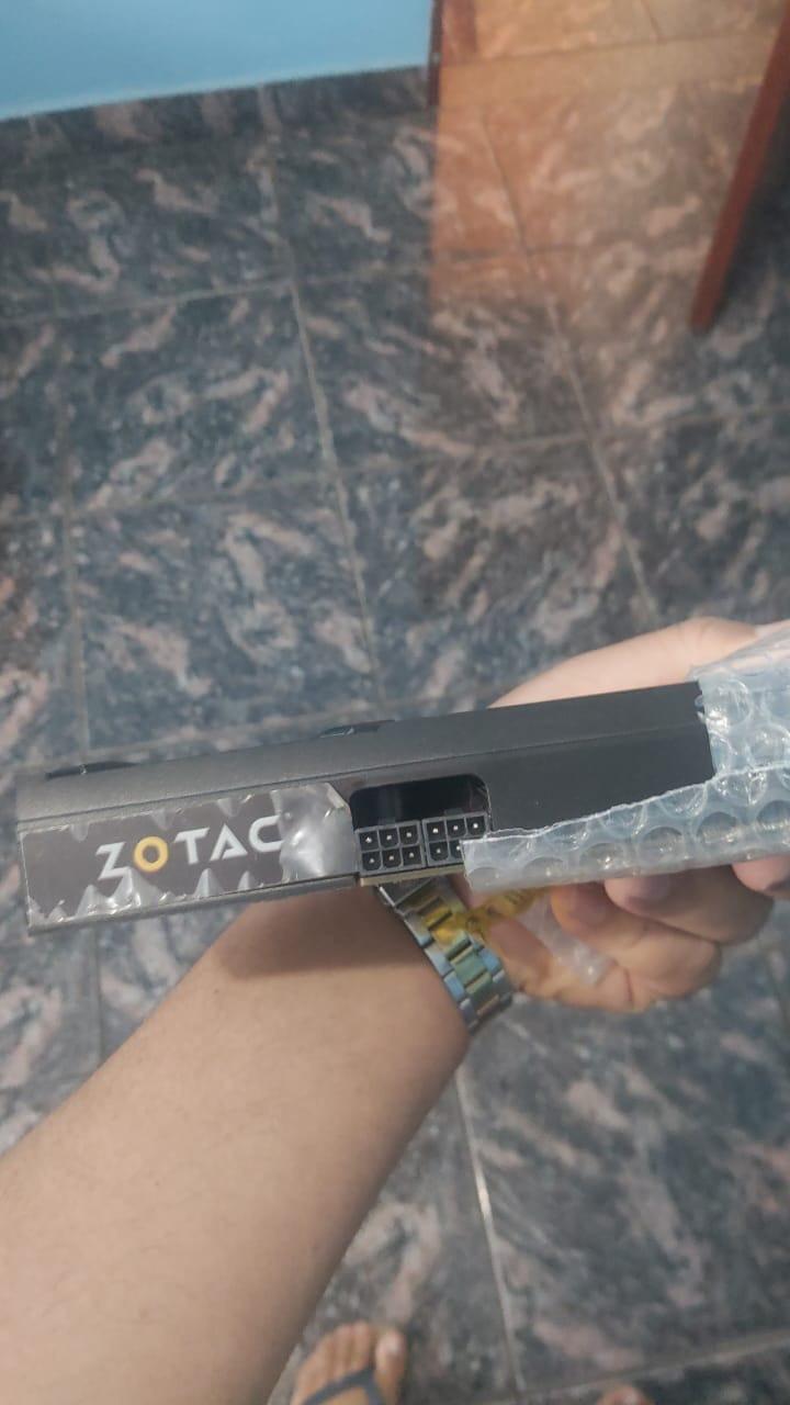

a placa gtx 760 precisa de 2 conexoes de 6 pinos, e a maioria das fontes vem com pci 6+2 (6 pinos e 2 pinos), o que não é adequado para a minha placa. o PCI-E da esquerda é o 6 pinos, e o da direita é o 6+2, e a minha placa precisa de 12 pinos ou 6+6.

@X9Flanne O conector 6+2 pinos existe justamente para poder ser usado tanto em conexões de 6 pinos quanto em conexões de 8 pinos. Qualquer fonte de 500W de boa qualidade terá dois conectores 6+2 pinos, e é isso que você deve procurar.
