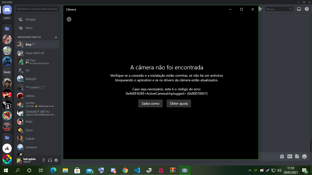

Mas abri o aplicativo câmera do próprio windows e continuou não funcionando
Também testei pelas configurações de vídeo do discord e o vídeo ficou preto

bom, todos os 2 drivers tem o mesmo comportamento, de funcionar o microfone, a luz acender quando a câmera tá "em uso", o flash funcionar (flash e microfone funciona até sem driver), mas em nenhum dá o bendito vídeo (eu testo usando o painel de configurações do discord)
2 horas atrás, Math.Pi disse:
Bom, eu primeiro testei a câmera, e de esse erro
E aparentemente não tem nenhum outro app usando ela, poucos apps abertos e os que tão abertos não tão usando a câmera, tanto que a luz não acende, então fui em drivers, botei essas configurações

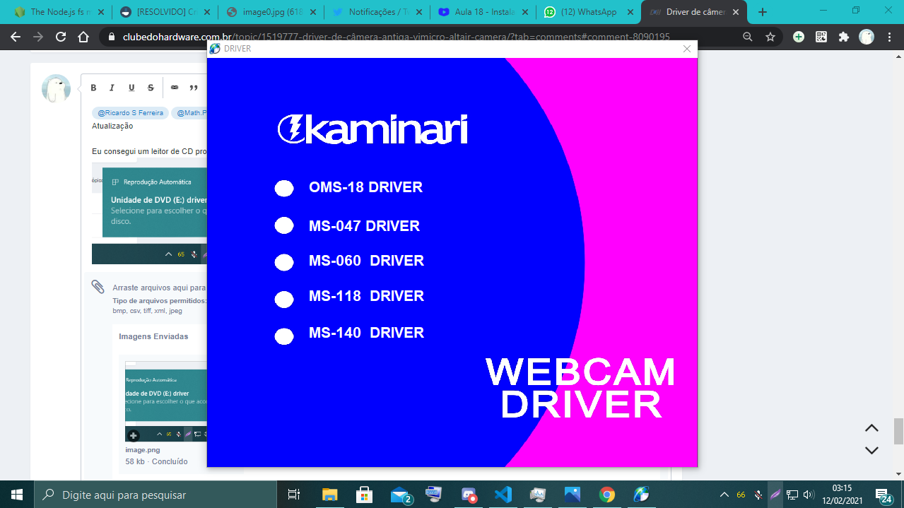

Eu consegui um leitor de CD pro meu PC, quando boto o CD de instalação reconhece, não tem nenhum problema
Instalo o driver (MS-060) e reinicio o PC, mas a câmera continua preta
