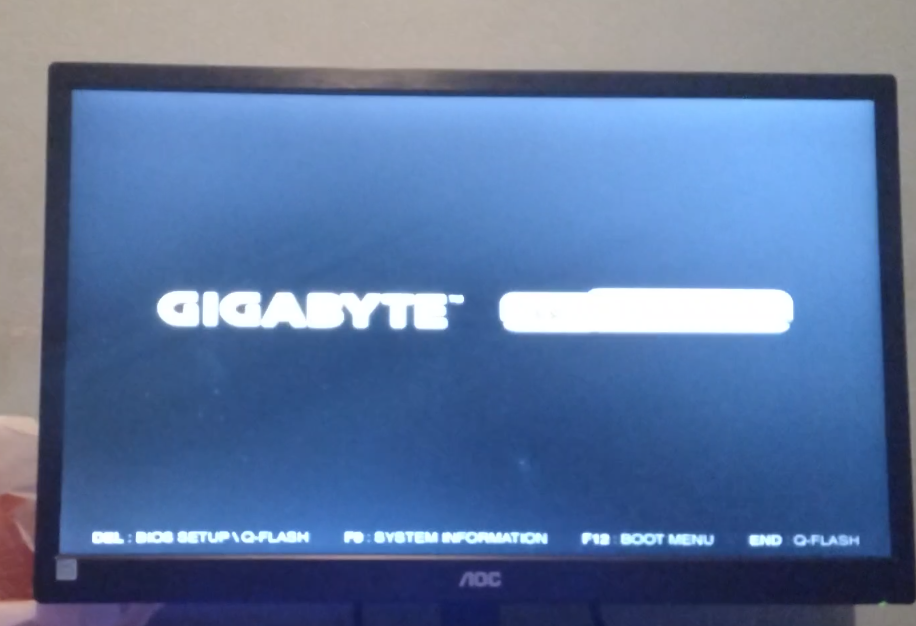

Ola antes quando eu ligava meu pc ele ligava aparecia a o loading do windows e abria normal. Ai agora depois que eu formatei agora aparece bem rapidinho uma tela com a logo da minha placa-mãe com as teclas para (acessar o menu de boot, para entrar na bios. e mais algumas) e ela aparece rápido essa tela da placa-mãe antes do loading. Eu gostaria de aprender a como tirar essa telinha rapida. Eu ja tentei tudo resetar bios e mais algumas coise se vocês poderem me ajuda a tirar essa telinha que me icomoda eu ficaria muito grato!! :) Minha placa-mãe e essa aqui (gigabyte ga-ab350m)

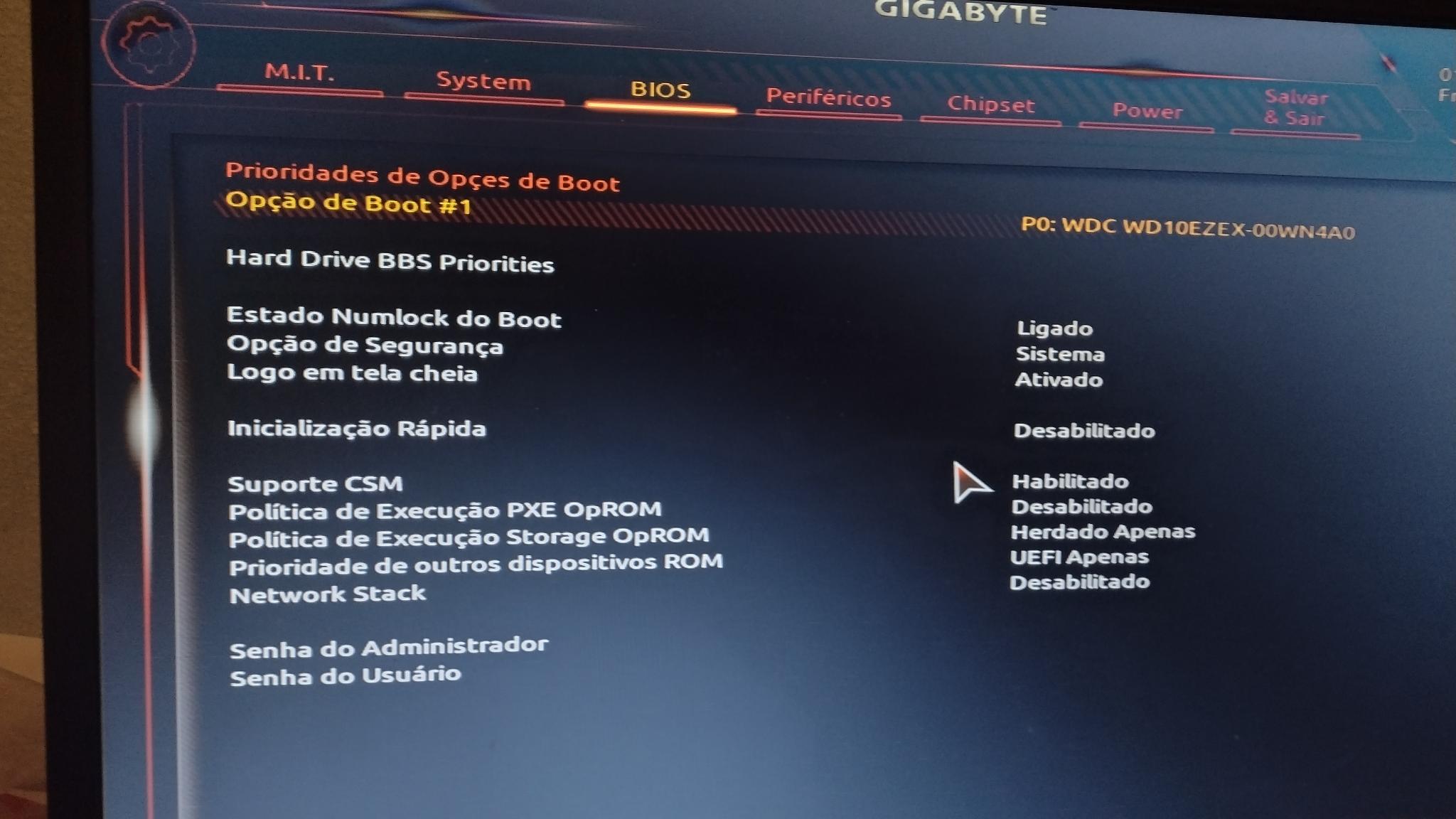

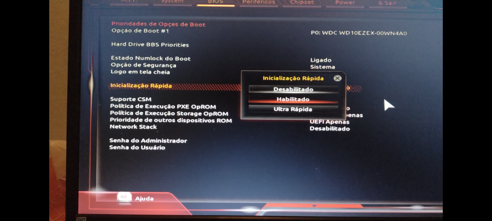

Vai na Bios do seu computador e procura a opção Boot,quando entrar procura a opção 'quiet boot' ou 'boot silencioso' em português e desabilita essa opção se nao encontrar nesses nomes, procure 'Full screen LOGO' e desabilite,mas eu recomendo você deixar essa tela porque se um dia você mexer na bios,vai facilitar mais a entrada nela
3 minutos atrás, Renan_Atallah disse:
Qual dessas opções seria?
Vai em BIOS/Inicialização rápida e habilita a função.
Se não funcionar,volte tudo como era antes e tente se contentar com a tela.
Álias,depois que aparece essa tela,o sistema inicia normalmente ou fica nessa tela?

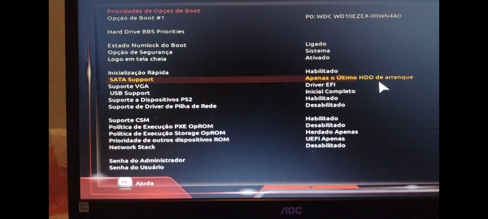

4 minutos atrás, Renan_Atallah disse:
Tem isso aqui o
agora, F1niN disse:
Tem isso aqui o
Eu habilitei e salvei funcionou coloquei no ultra rápido parece que meu PC tá com sdd kkkkk
Na verdade eu acredito que usando o modo inicialização rápida nao sairá a tela de quando liga o pc.
Só responde minha pergunta,quando aparece aquela telinha falando pra apertar del ou esc pra entrar no setup,ele fica naquela tela ou inicia o sistema?

Ele inicia as sistema mais eu vou tirar do ultra rápido e vou colocar no rápidos mesmo porque meu PC nem apita mais de tão rápido kk

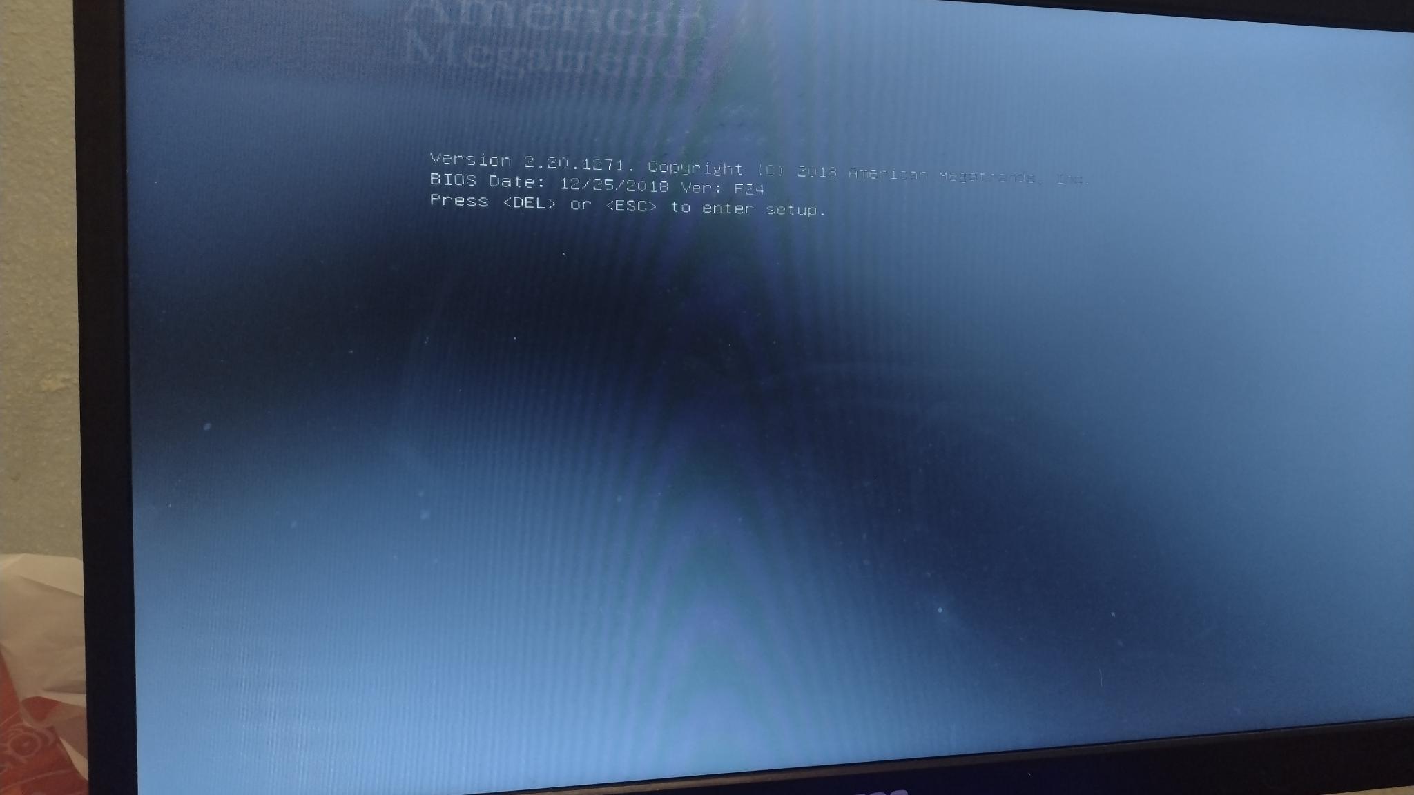

kkkkkkkk,aquela tela escrita american megatrends realmente não tem como tirar pois é a fabricante da Bios mesmo.
Eu recomendo você deixar como era antes,aparecendo a logo da fabricante só porquê é mais bonito, porque idependente de qual opção você deixar,não vai influenciar em nada no pc

E essa tela aqui que apareceu dps que formatei o pc
2 minutos atrás, F1niN disse:
Sim,essa tela é normal aparecer,agora se puder,marca esse tópico como resolvido pfv.
