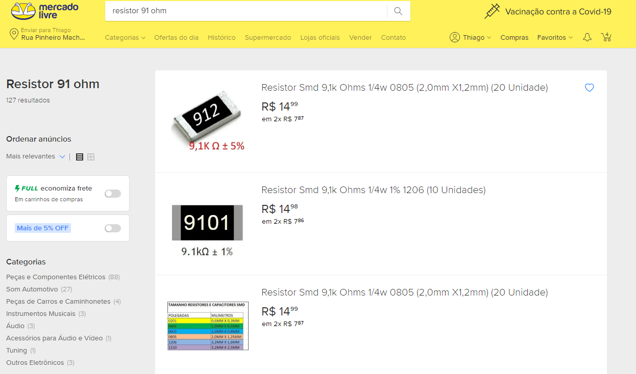

O intuito foi ajudar. Se ele não tiver loja na cidade e ter que comprar no ML?
Explicação para leigo: nenhum deles é de 91 Ohm
