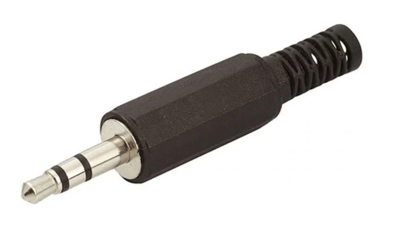

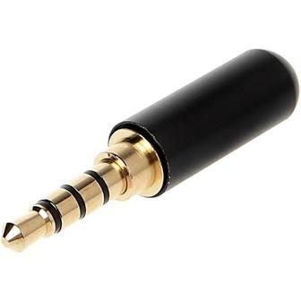

@LUCAIX Meu caro, o teu fone tem o pino com 2 ou 3 risquinhos no plugue?
Se for o padrão com 3 riscos, precisa de um adaptador/divisor em formato de "Y" para não ter problemas com áudio stereo.
