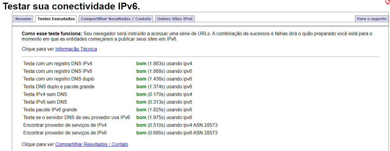

@gabrielsants
@9z Felipe ChagasNão fez diferença ativar o IPv6 porque os jogos Online são por enquanto no IPv4. Se o ping alto for causado pelo CGNAT do provedor, o IPv6 não deveria sofrer com isso.
Faça os teste de ping no IPv6 no mesmo período que tiver dando ping alto e vê se dá ping alto nele também (digita o site no tracert não o número IP)
O bom de você ativar IPv6 é que diminui a carga no CGNAT, se o teu provedor ativar o IPv6 pra todos os usuários ficaria menos pior o ping no IPv4 pois reduz o número de aplicações no CGNAT usando o mesmo IP público. Ex: alguns usuários que tiver usando o IPv6 no YouTube não vai passar pelo CGNAT atrapalhando quem joga, Entendeu?
A solução pra quem joga por enquanto é o IPv4 fixo.
@BF3DONORDESTE Os jogos Online são por IPv4 infelizmente. Os jogos precisam ser reprogramados para rodar com o IPv6 porque é outro sistema de pacotes na rede.
A maioria das aplicações e sites já suportam o IPv6, o problema é o jogos que estão muito atrasados.
Aparentemente não é possível no mesmo jogo ter pessoas com o IPv4 e outras com o IPv6 porque os protocolos não se comunicam entre si com facilidade, as empresas de jogos estão esperando o IPv6 ser a maioria dos usuários (a nível mundial) para então ativarem o IPv6, e isso vai impossibilitar quem usa só o IPv4.
