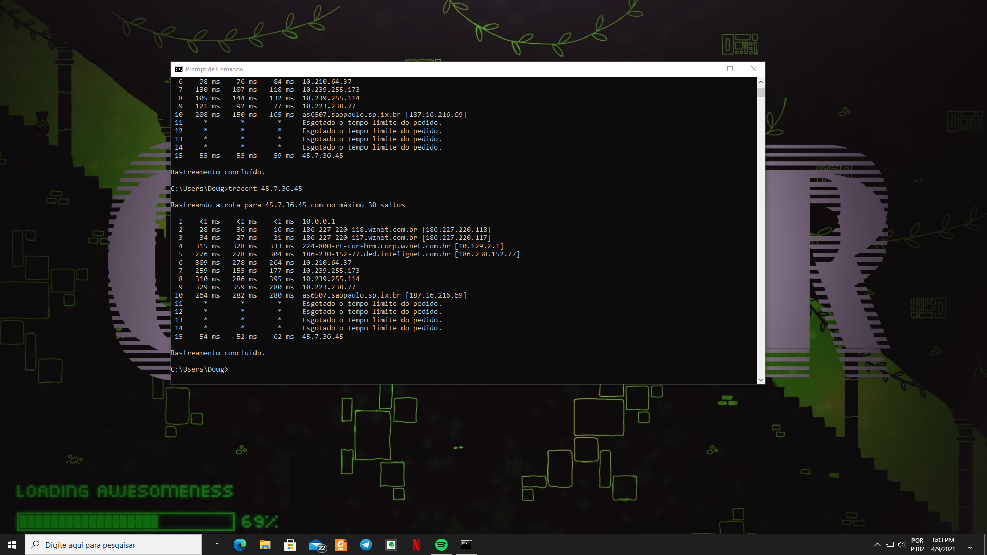

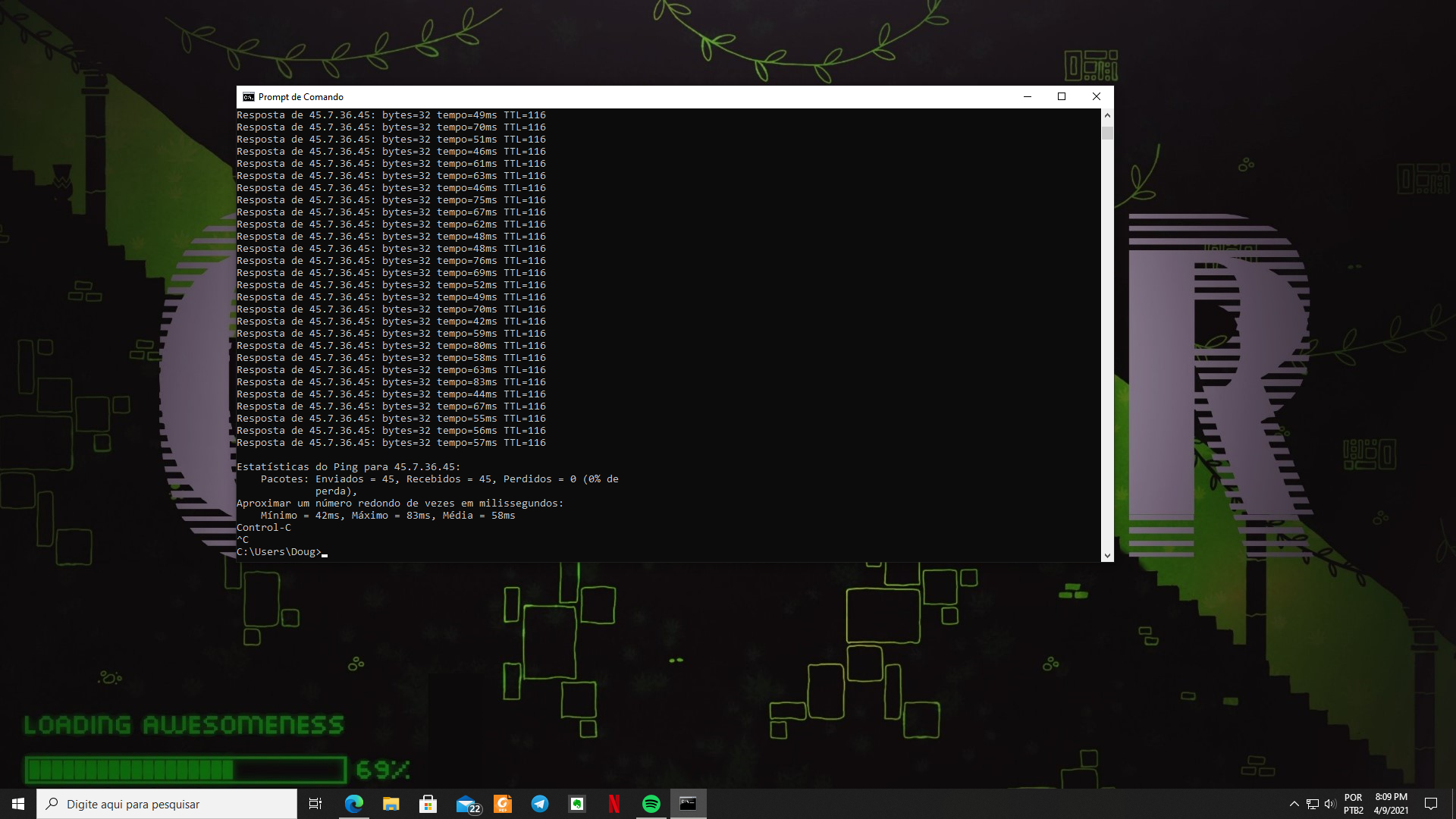

Galera me da uma luz para  o que está acontecendo aqui no meu pc, tipo, o ping testando o ip do servidor está normal, fica entre 50 ms e 60 ms de média, só que no game o ping fica super oscilando e trava a 200 ms e fica oscilando e chega a mais de 400ms, e olhando pelo tracert tem esse resultado que vou colocar em print. Eu não sei o que está acontecendo. obs" os ping no servidor ai estão poucos porque é apenas demonstração, pode demorar o tempo que for pelo cmd a média fica nessa que mencionei e tipo sem perda de pacotes".

Outra coisa, o problema parece estar no seu provedor mesmo. Pelo tracert que você fez da pra analisar que no salto 3 (Infra da tua provedora ainda) Já temos pings absurdos demais!
Para comparação, olha o meu tracert pro mesmo servidor, bem menos saltos e com um enlace direto para os servidores da riot. Se esse ip for mesmo do jogo.

@Douglas Sykes o culpado em si não, porém ele ajuda em alguns jogos! Aquele tracert demonstra bem que tem algo de errado assim que a conexão sai da sua rede local! O culpado provavelmente é a rota da sua provedora, o UPnP dá apenas uma ajudada, não faz milagre.
