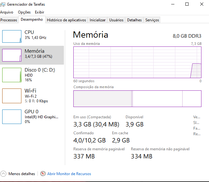

31 minutos atrás, Vinicius Bianchi disse:
lha ali, de 8 GB só 5,9 estão disponíveis, não consigo jogar, o PC ta meio lento, nao sei o que fazer
Veja se não há alguma coisa funcionando em segundo plano que está consumindo isso tudo.
A memória também pode estar com defeito também.

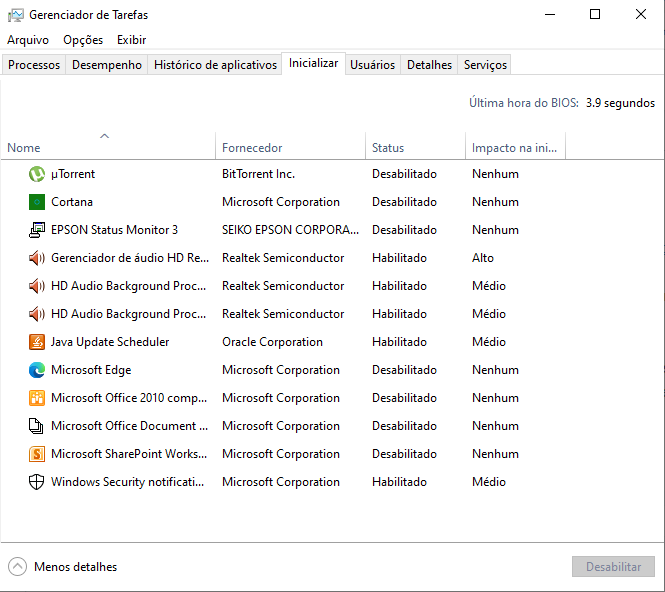

Também desabilite os aplicativos que iniciam junto com o sistema para que alivie a memória nesse aspecto também.
