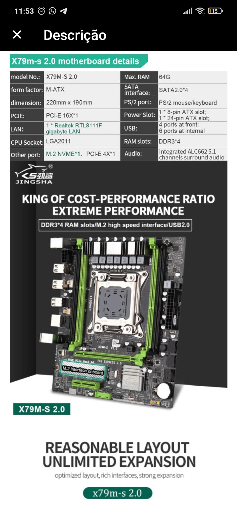

Opa amigo, obrigado pela resposta. A placa é essa aqui da imagem.
@Daniel Sene Essa medida é a chamada Flex ATX. Ela é um pouco mais curta do que a micro ATX, mas a furação é padrão.
Muitas vezes esse padrão é chamado de microATX, com a diferença de ser um pouco mais estreita no lado do conector 24 pinos. Eu mesmo a chamaria de microATX e não de flex ATX. Ao invés de usar 8 ou 9 parafusos, você só usa 5 ou 6.
