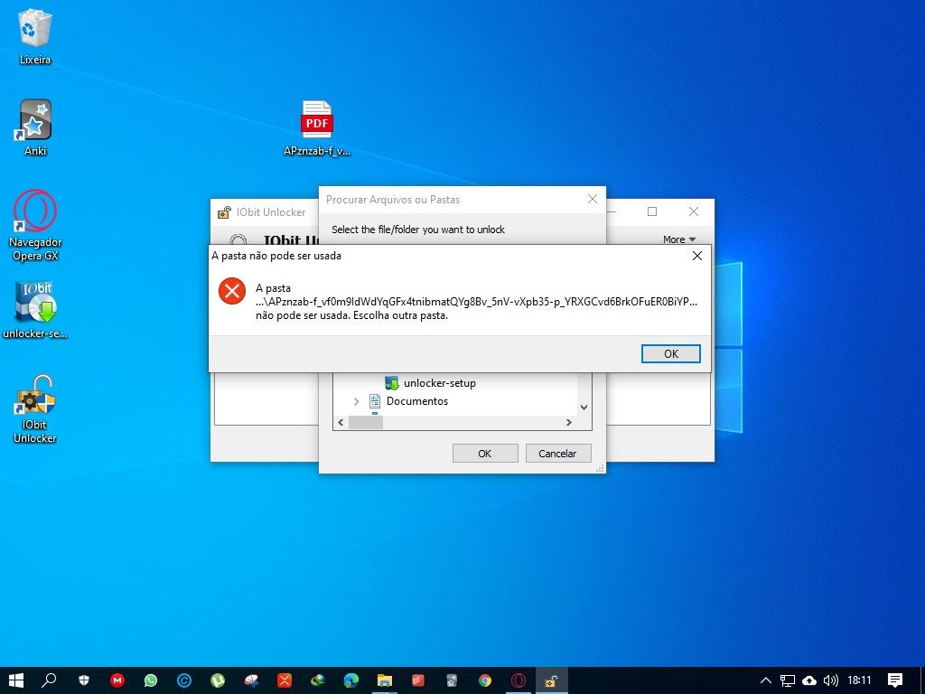

Boa noite, como eu sei que a galera do grupo é teimosa, vamos lá kkk meu irmão usa o internet download manger pra baixar arquivos diversos, ele simplesmente baixou um pdf, apagou ele na pasta onde vai os download, e ele fica na área de trabalho e não quer ser excluido de jeito nenhum.
JÁ TENTEI:
*Renomear - NÃO FUNCIONA
*Colocar dentro de outra pasta pra excluir - NÃO FUNCIONA315909397_WhatsAppImage2021-06-08at18_11_56.thumb.jpeg.aabf46fcc2277583dae39d0a26dde62f.jpeg
*Usei o IObit Unlocker - NÃO FUNCIONA

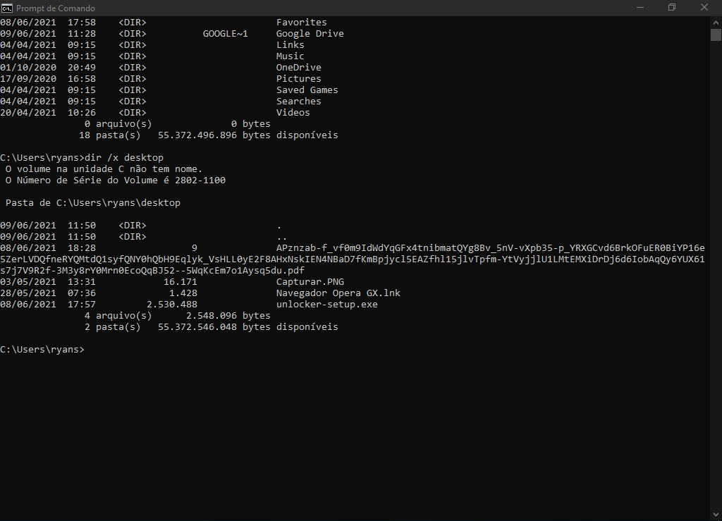

@ricardo_br Bom dia Amigo, obrigado por responder. Vamos lá.
De antimão, eu fiz esse procedimento de excluir pelo cmd em outro computador meu só pra testar mesmo. Deu tudo certo, não sei se tem haver mais é windows 10 pro, nesse outro do arquivo é Windows 10 Home.
Os nomes curtos não estão aparecendo. Achei estranho, pois como disse testei em outro pc, será a versão do windows, deixo print do cmd para análise.
@ricardo_br Mano finalmente kkkkkkkkkkkk testei o destruidor da iobit novamente ai deu certo, parece que era algo relacionado ao limite de ficheiros kkkkk Mano muito Obrigado pela ajuda e atenção, um abraço meu brother fica com Deus
