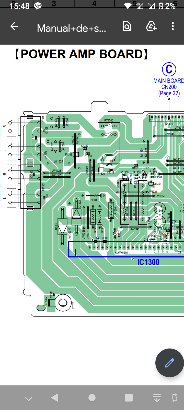

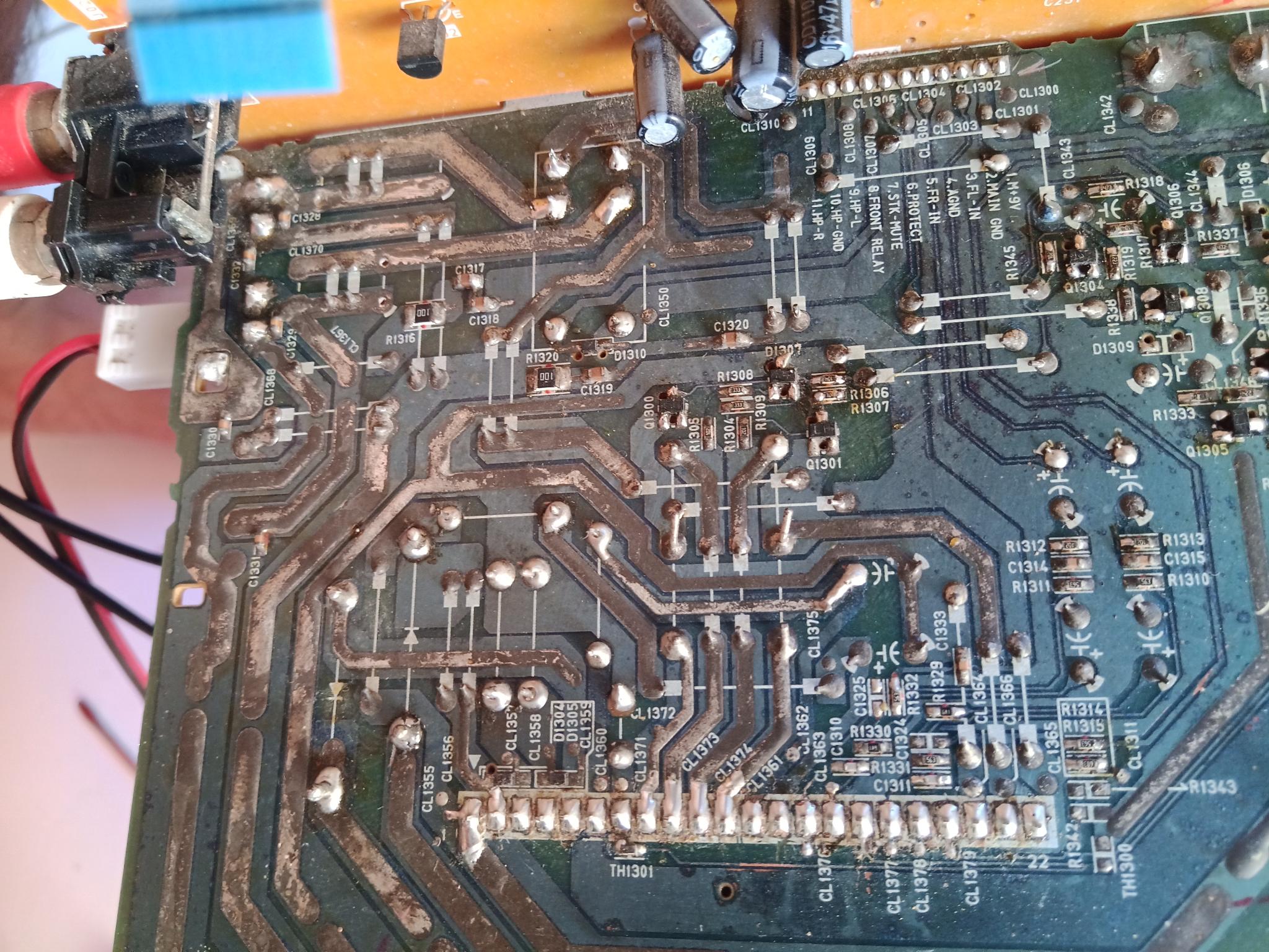

Bem, meu aparelho de som só está tocando em uma das saídas, as duas caixas estão boas, mas só toca um dos dois lados, quero saber se olhando essas trilhas vcs podem me dizer onde está o erro, a saída de som é nova.
É um Sony genezi gtr66

Boa noite, é um sony genezi mhc-gtr66h, as saídas são ali onde coloquei "toca, não toca" são embaixo dos cabos vermelho e branco, que são entradas de áudio. Só toca nessa do lado direito, na outra praticamente n sai som, baixiiiiissimo, mas sai. Vou verifica esse resistor que você falou, agradeço.
No esquema, a saída é onde tem esse L e R de cima, o que toca é somente e o R.
