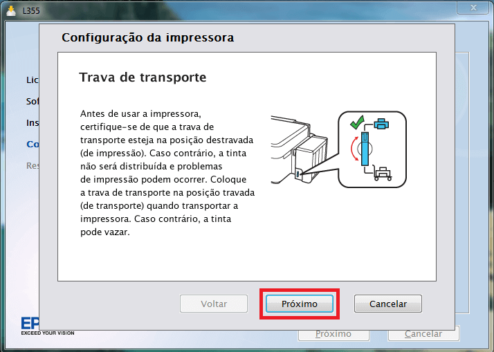

Outra coisa a se fazer, é verificar se a trava de transporte não esteja ativa, na impressora.
Após certificar-se de que a trava da impressora está acionada e clicar em “Próximo”, selecione a opção “Conexão sem fio”, pois esse é o caminho para imprimir por Wi-Fi na Epson, depois clique em “Próximo” novamente.
