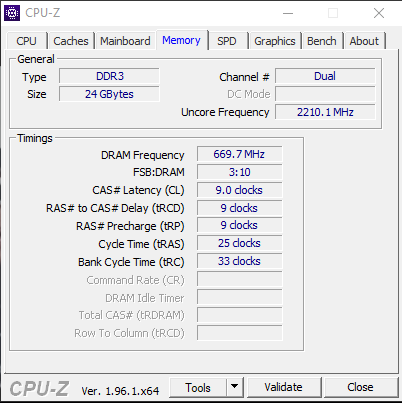

Boa tarde pessoal, recentemente comprei dois pentes DDR3 de 8gb com frequência de 1866mhz da Kingston para dar um upgrade no PC, entretanto me deparei com uma situação que não consigo entender. Basicamente, quando tentei usar apenas esses 2 pentes, meu PC não dava vídeo de jeito nenhum, tentei usar um de cada vez, mudar os slots da placa e tudo mais, mas nada funcionou (Até passei borracha). Após isso tive uma ideia e juntei esses novos com os meus dois antigos que são DDR3 4gb 1600mhz da Kingston também, depois disso meu PC ligou normalmente e por incrível que pareça ele reconheceu os 24gb de Ram muito tranquilamente. Queria saber o por que disso e se eu deveria trocar esses pentes que recebi aqui, pois não sei onde está o erro. (Segue print das memorias novas no CPU-Z)

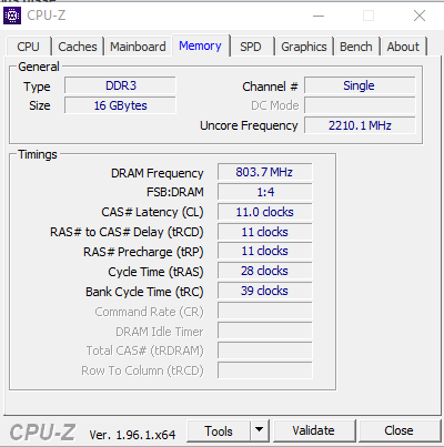

Fala mano, mexendo pelo PC consegui fazer os 2 módulos funcionarem, mas só funcionam no A2 B2, não consigo fazer o dual channel por algum motivo.

1 minuto atrás, WOZ Dods disse:
@Lucas Ayoub A2 e B2 é dual channel se as duas memórias forem de mesmo tamanho. Abra o CPU-Z para ver se deu certo.
Só não sei o por que das memorias não estarem rodando a 1866mhz e dual

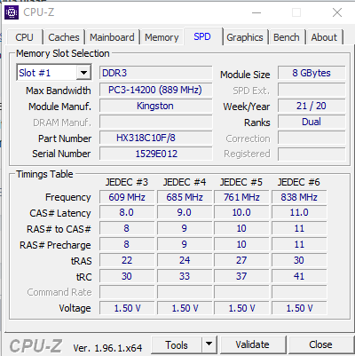

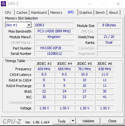

segue print
Fora que estou achando estranho as memorias serem supostamente 1866mhz e terem essa config de 889mhz pc3-14200, sendo que era para ser 14900

8 minutos atrás, Lucas Ayoub disse:
DDR significa Double Data Rate, então a velocidade interna de operação é uma, mas a externa é o dobro da interna. Se lá está escrito 889, então a velocidade efetiva é o dobro.
Mas a velocidade que ela está rodando atualmente é 807 (1600 MHz). Talvez seu XMP não tenha conseguido utilizar a frequência máxima, talvez seja velocidade máxima permitida pela CPU. De qualquer maneira acho que está bom.
Exceto pela falta do DC. Tire foto das posições das memórias por favor.
