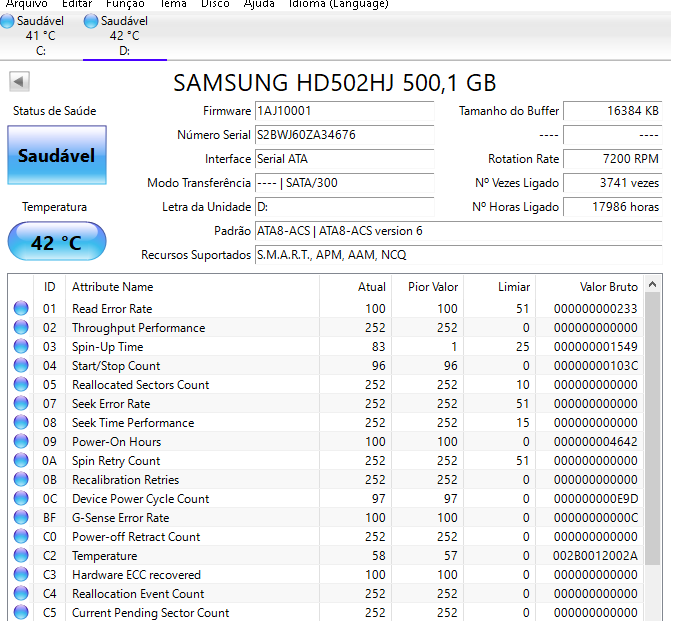

Comprei um HD de 500GB 502hj, vi que ele estava saudável e logo formatei ele. Ao instalar qualquer jogo nele sempre da erro, enquanto no HD principal que ta o Windows não da erro algum. Sempre aparece algo diferente, apareceu algo relacionado a arquivo corrompido, outra vez foi não encontrar o setup, e agora com outro jogo imagem incorreta... O que posso está fazendo de errado pra não conseguir rodar nenhum jogo nesse segundo HD? visto que meu principal tem pouco gb. Boa tarde!!

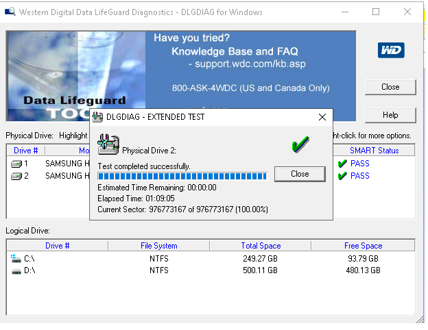

@DisturbedMind Usei o chkdsk é não constou nenhum erro, instalei um jogo leve é ele pegou tranquilo, enquanto os jogos mais pesados ele sempre da algum erro diferente que não acontece no HD normal, estou fazendo os teste que os companheiros acima citou e depois posto aqui. Obrigado!
então tente formatá-lo utilizando o diskpart, abra o CMD e digite diskpart, list disk, select disk n =(n é o número do HD que você vai colocar, substitua o N) e por fim clean, e teste pra ver se continua com esse problema
@Pepse Vou esperar o teste do HD tune acaba, ta na metade e tudo verdinho. Ai eu formato novamente, usei o Minitool partition wizard pra tentar formatar a primeira vez e continou com esses erros. Uma dúvida, caso de erro novamente, será que posso instalar no HD bom e transferir os arquivos pro outro HD de mais gb? usando algum programa pra não corromper...
@Pepse acabei de ver no health que apareceu que o spin up time failed. Foi algo em torno de 5,4s
meu camarada, você comprou um HD bastante antigo heim,
verifique o conector da placa dele se os contatos estão limpos,
vale a pena usar uma borracha bem macia e limpar, com bastante cuidado, depois passar um pincel p tirar os resíduos.
inverta o cabo de posição HD >< placa-mãe, ou troque-o
