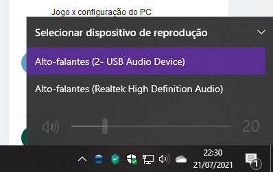

Boa noite!
Você tentou alterar o dispositivo de som pelo ícone de volume?
Basta clicar na seta e escolher o dispositivo desejado.
