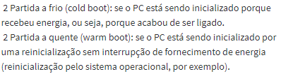

Ta ai um pouco desse Cold BOOT.. Nada mais e Nada menos que um Okey na BIOS que faz dar Boot no Windows. foi o que eu entendi amigo, agora eu tenho certeza que isso não é fonte e sim placa-mãe e outros Hardware.
