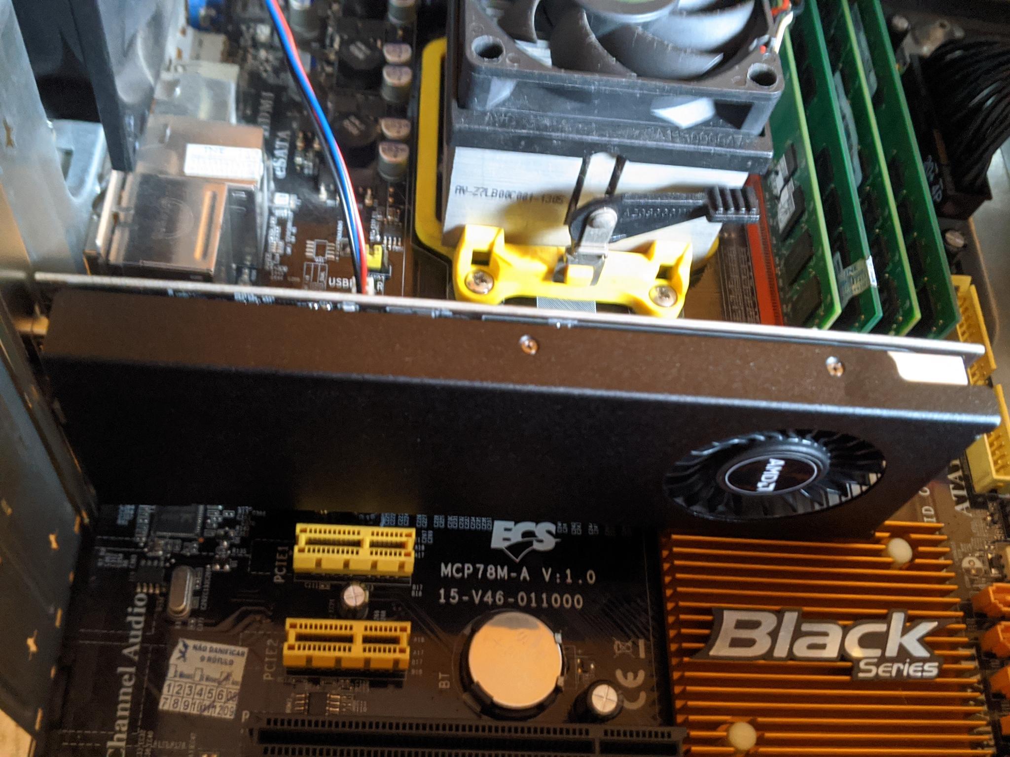

Bom, comprei uma rx 550 gddr5 para colocar em uma gf8200a (placa-mãe antiga).
A placa chegou hoje, mas o PC não tá dando vídeo.

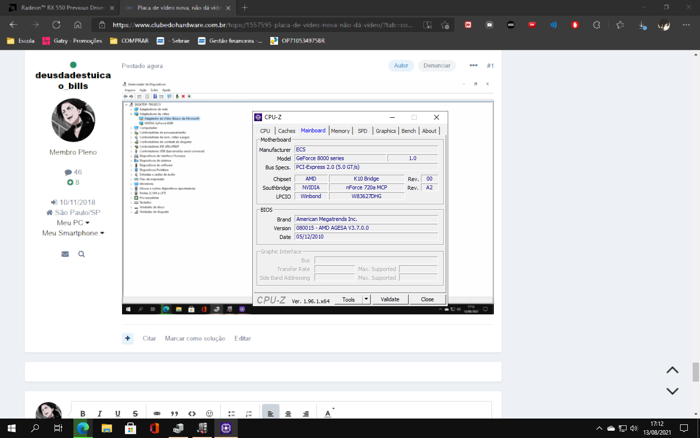

Será que minha placa-mãe não é compatível? (BIOS, sla)
Eles avisam nas especificações do produto
faça o teste, ligue sem a placa, ative o gráfico integrado do processador para funcionar junto da placa e conecta nele (não esqueça de conectar novamente a placa de vídeo na placa-mãe), vai nos dispositivos do Windows e verifica se ao menos ele reconhece a placa conectada
caso reconheça, show
então faça o teste com todos os 3 slots, pelo que li ele não deu vídeo nem no HDMI nem DVI, certo?
Teste usando o VGA próprio
Digo isso tudo, crendo que ela liga normalmente, certo? Gira o Cooler tudo certinho junto do computador
Caso necessário faça o teste em outros slots PCI por via das dúvidas.

Testei no DVI e HDMI da placa, nenhum deu imagem. Ela só apresenta essas duas enteadas
Ok, vou tentar com o vídeo integrado juntamente com a RX

Am2+
PciX16 (acredito que era pra funcionar...)

acho que é a BIOS mais recente.
coloquei ela faz um bom tempo, mas baixei a primeira do site

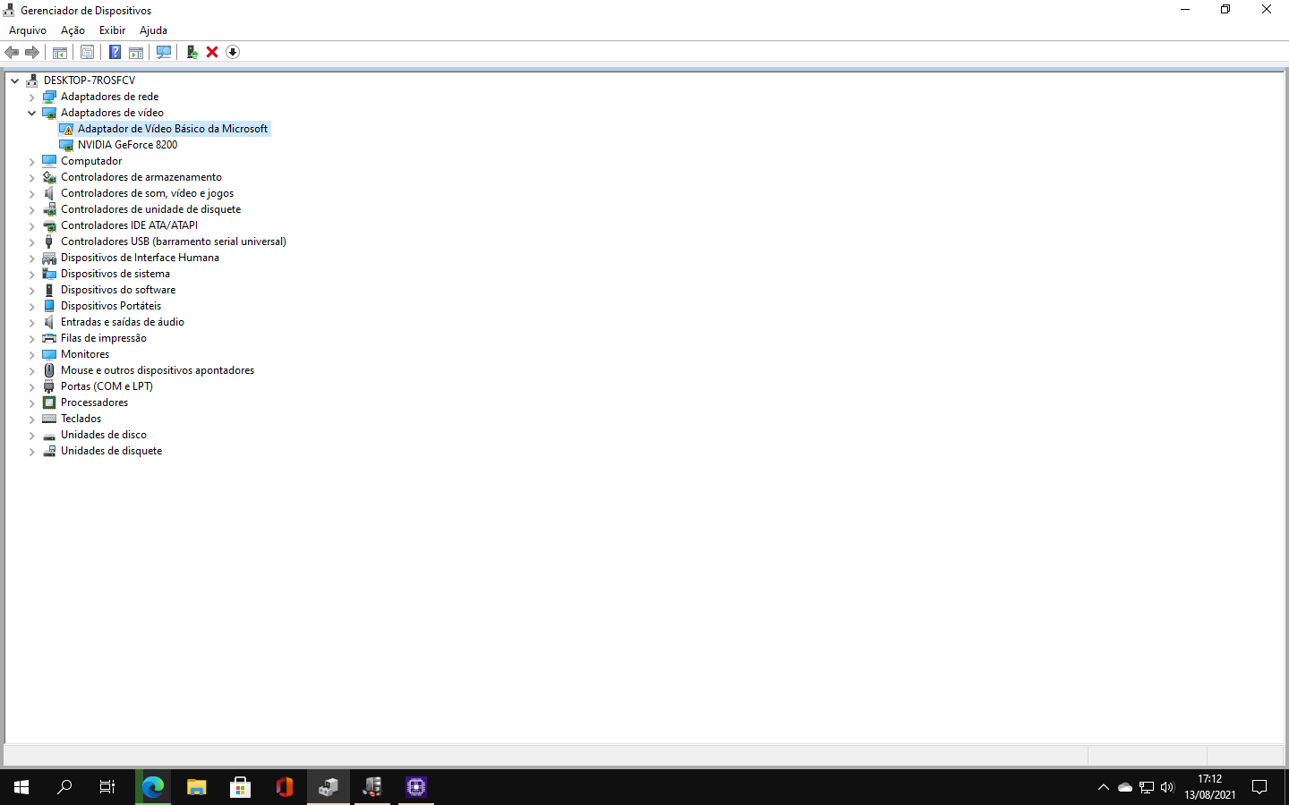

@deusdadestuicao_bills A placa deve dar vídeo mesmo sem os drivers dela instalados. Iria iniciar com uma resolução de 480-720p, mas iria dar vídeo.

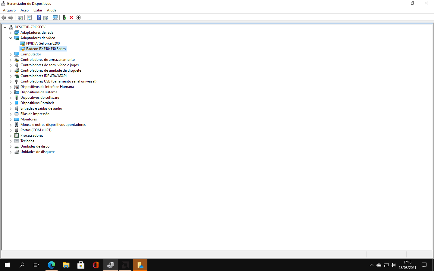

@deusdadestuicao_bills Se ela tá reconhecendo, já é algo bom. Quem sabe pondo os drivers certinhos ela pegue no tranco. Mas não deveria ser assim. Mas pode ser que seja assim a sua por que ela é aqueles modelos de vitrine. Por isso não veio sem caixa, Veja que ela não tem marca, só tem "radeon".

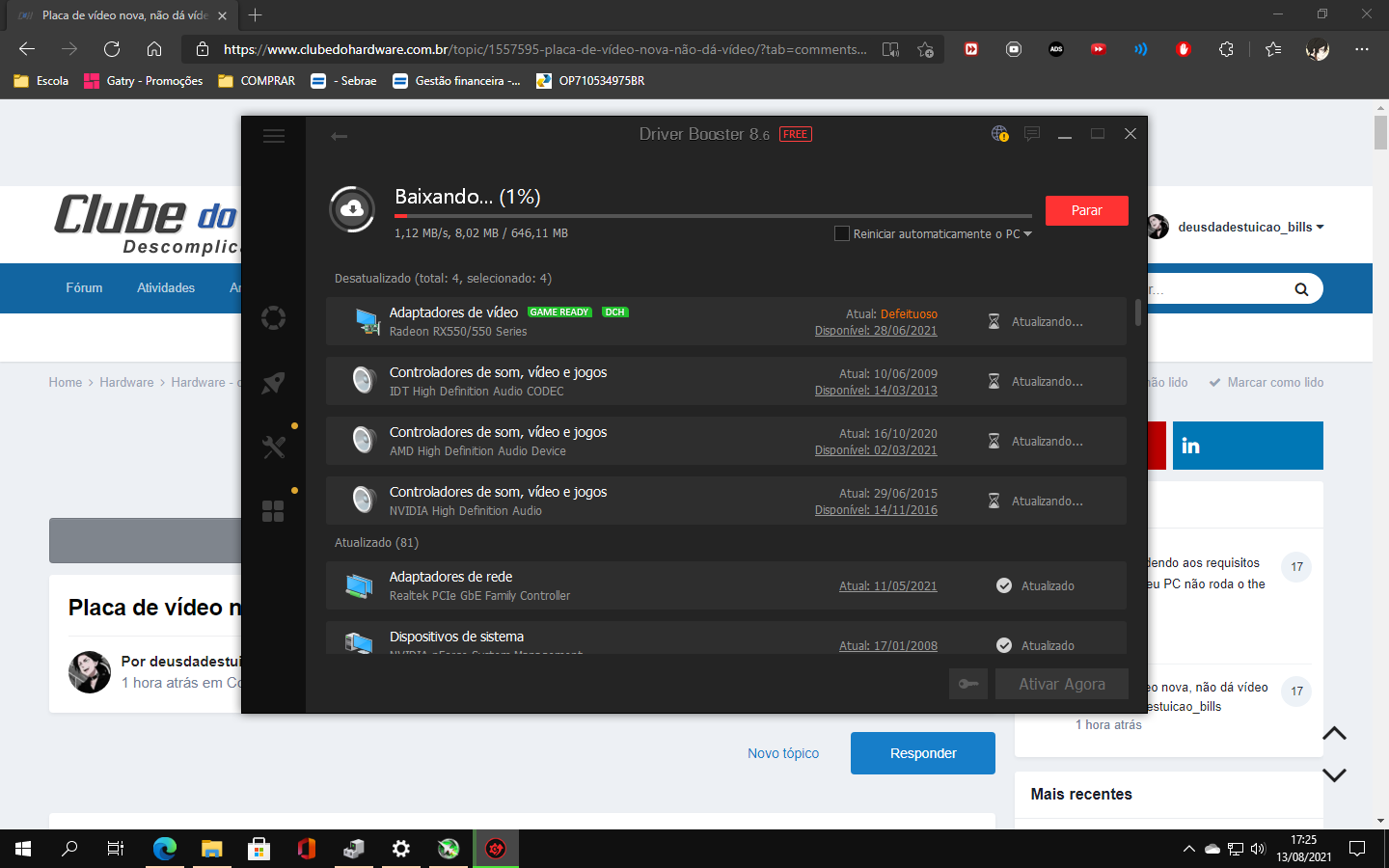

@deusdadestuicao_bills Nunca use esses programas que auxiliam pra baixar Drivers, eles só baixam porcaria
baixe diretamente do site da fabricante sempre
no caso da AMD eles tem um software que sim auxilia para baixar driver da placa da mesma forma que a NVIDIA também tem, porém o correto ainda sim é baixar do site.
@deusdadestuicao_bills Ah ja sei por quê, ele não ta detectando a placa pois ela não é a placa principal
O sistema enxerga ela, porém o software não pois não é ela que está transmitindo vídeo
Para isso você seria obrigado de qualquer forma a usar ela pro sistema aceitar e instalar o driver
Faça o teste com outras portas PCI só por via das dúvidas, então use o vídeo da placa para saber se funciona
Garantindo reinicie o PC caso não de vídeo de primeira
2 minutos atrás, Adriel SG disse:
Sim, daí eu estou usando a onboard, se reiniciar com ela o PC simplesmente não dá imagem
Infelizmente não estou com o meu PC principal aqui para testar..
Acho que o jeito vai ser pegar uma GTX 750 ti mesmo...
