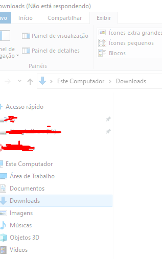

Pois estou enfrentando esse problema ao tentar acessar, pela "biblioteca". Segue imagem
Porém se acesso via "C:\Users\Usuario\Downloads" não trava nada. Acesso normalmente.

Realmente, é por este motivo. Verifiquei que possuía alguns arquivos com mais de 600mb .rar
Movi estes arquivos para outra pasta. Acabaram os travamentos, mesmo acesso via "Biblioteca".
Problema Resolvido, da minha parte.
