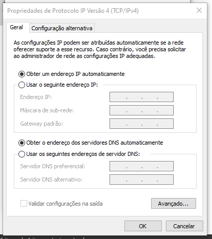

@Alessandra Machado Se for Windows (7,8 ou 10) clique com o botão direito do mouse no icone de internet da barra de tarefas, "abrir configurações de rede e internet" depois selecione configurações de adaptador e desative e ative o adaptador do cabo de rede, depois clique com o botão direito no adaptador e procure por endereço ipv4 e veja como esta configurado, ele precisa estar para gerar automaticamente

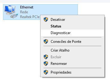

eu fiz isso, desabilitei e depois fui em propriedades pra ver se esse endereço ipv4 estava ativo ou alguma outra coisa (não entendo muito). ele estava habilitado, não mexi em nada. só cliquei com o botão direito em cima do adaptador e cliquei em diagnosticar (print), nisso a rede voltou a funcionar e a luz da entrada do cabo ethernet já ficou verdinha. não sei direito o que aconteceu pra ter falhado a rede, nem se vou precisar de ajuda de novo outra hora, mas por enquanto te agradeço muito!

@Alessandra Machado a rede voltou ao normal então? ali onde você foi em endereço ipv4 da dois cliques nele e veja qual opção esta marcada, o certo é gerar endereço automaticamente (geralmente é a primeira opção)
olha, está assim desde antes. não mudei nada

@Alessandra Machado beleza está certo, as vezes o Windows fica meio louco com essas coisas de internet, ja passei por isso. Mas beleza espero que você não tenha mais problemas com isso, caso tenha só repetir o procedimento de desativar e ativar o adaptador.
