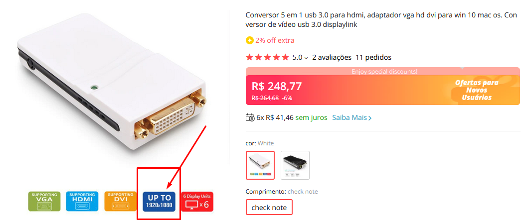

@Gustavo S. Silva Olá Gustavo! td em paz? Estou com o mesmo problema que você citou no inicio do post, já possuo um adaptador ubs para HDMI bem parecido com esse que você comprou. Estou com medo de comprar outro e não funcionar. Nesse link que você postou, o adaptador branco - Conversor 5 em 1 usb 3.0 para HDMI tem a informação "UP to 1920 X 1080" por esse motivo estou com medo de comprar. Você poderia me confirmar se foi esse mesmo que você comprou? image.thumb.png.6f811bffe0cccd3aee75f886a2e807d6.png
Não é esse o aparelho, Acho que o vendendo mudou o link. O aparelho é esse da fato.

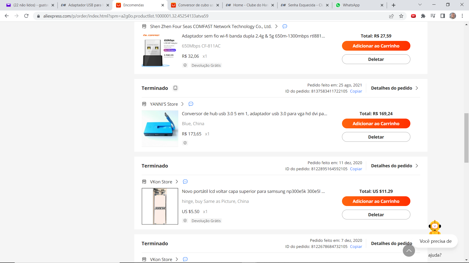

Com esse aparelho da foto consegui resolver meu problema.
Esse foi minha compra feita na época.
