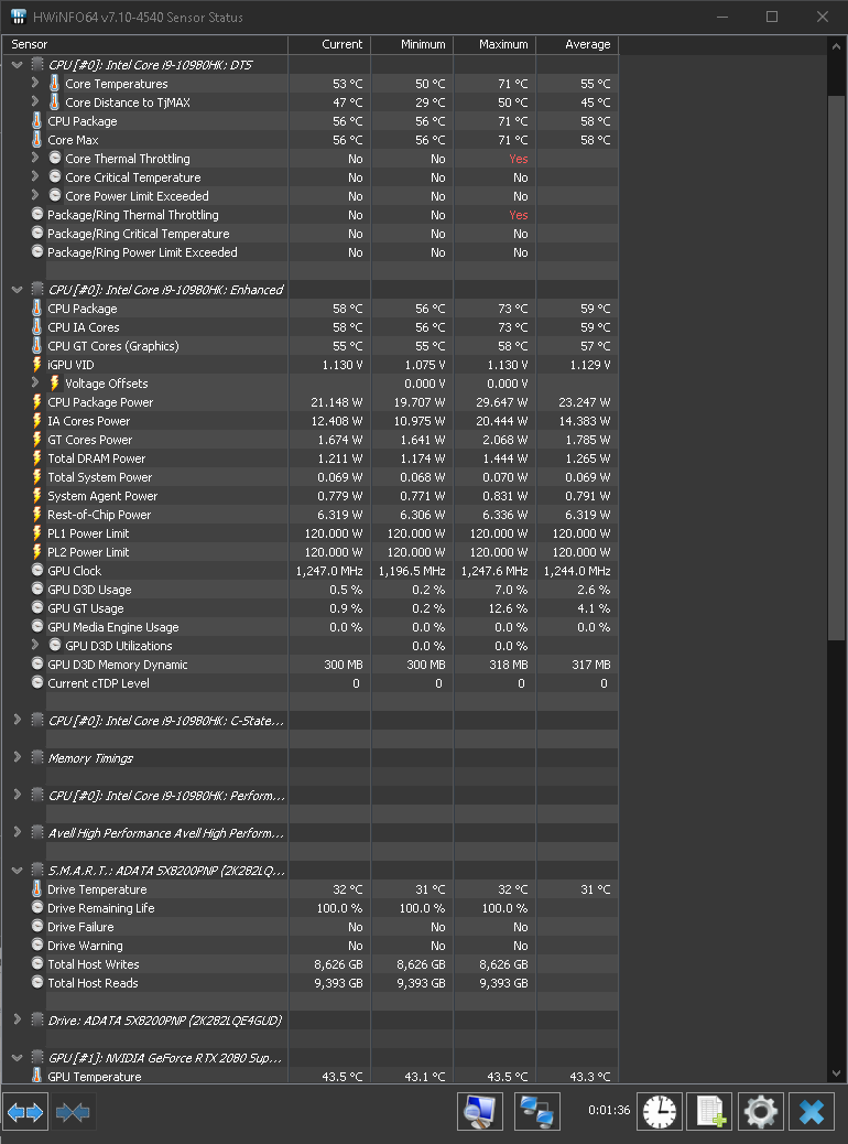

@Daniel Marcolino Ta, primeiro mande print das temperaturas através do HWInfo

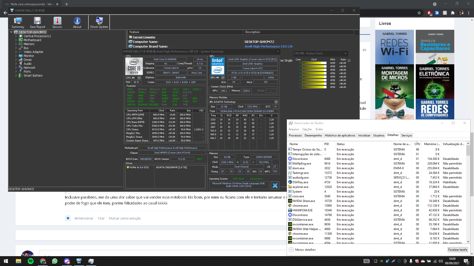

Verifique os processos através da aba em detalhes, e priorize para listar as que consomem mais do Processador
Detalhe: Você está com o notebook ligado a 4 dias, realmente vai pesar um pouco mais por causa da quantidade de processos abertos que o windows gera com o tempo que vai acumulando.

Olha, a temperatura em si não aparenta estar ruim não, podia estar melhor, mas para esse processador ainda com uns processos abertos acredito ser normal essa temperatura, se um Ryzen 5 3600 alcança 50ºC em idle, essa temperatura pode ser perfeitamente normal em uso.
inclusive o que mais esta puxando a CPU é o sistema mesmo, tenta dar uma desligada total para ele zerar os processos.

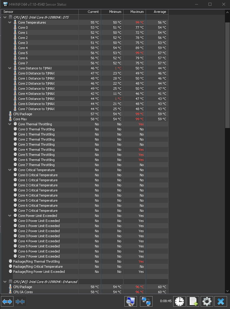

Opa perdão, mas eu passei batido, e agora que vi, mas acho que o seu processador está realmente sobreaquecendo, ele indica que ocorre o throttling então está reduzindo a velocidade do processador para abaixar a temperatura, posso estar enganado, mas reinicia o notebook e revise a temperatura com o HWInfo novamente depois

Mas eu vi agora o print mais abaixo, ele ta alcançando picos de 100ºC que não são nem 1 pouco agradáveis
