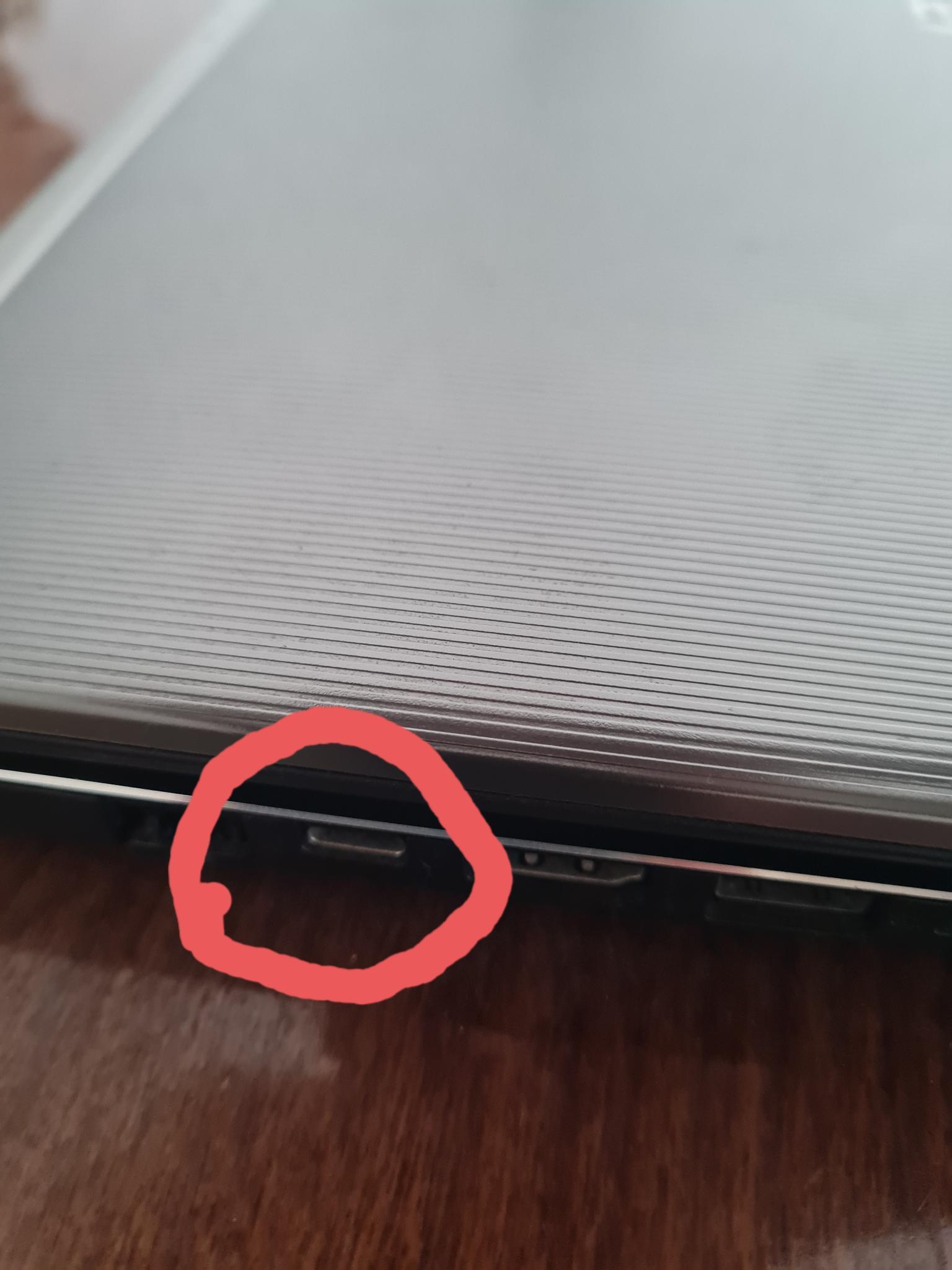

Olá.
Eu descobri que o notebook tem a porta USB-C, eu pesquisei que é uma porta para conectar o carregador de celular no notebook, sem precisando de cabo e fonte do notebook.
Eu coloquei o carregador de celular Samsung Galaxy S20 FE e encaixou direito na porta, mas eu não comecei a colocar na tomada pois, como esse carregador tem especificação especial chamado "Adaptative Fast Changer" (Carregamento Rápido Adaptativo), eu tenho medo de que, feito isso, pode danificar o notebook, pois aquele carregador não foi feito para ele.
Existe alguns riscos de colocar o carregador de celular no notebook? Posso colocar sem problemas?

O modelo do meu notebook é Acer Aspire 5 A515-51-51UX. O número de série é 83490512495
@Joao531 A Acer disponibiliza uma lista com os dispositivos que suportam carregamento por USB-C, e o seu modelo não está incluso. Além disso, eles demandam 20V e 2.25A da fonte, então mesmo neste modelos não seria possível utilizar o carregador do celular. Eu também dei uma olhada em fóruns e não achei nehum relato de compatibilidade em qualquer Acer Aspire 5.
O manual do Aspire 5 A515-51 também não apresenta nada a respeito de carregamento do notebook por meio do USB-C.
