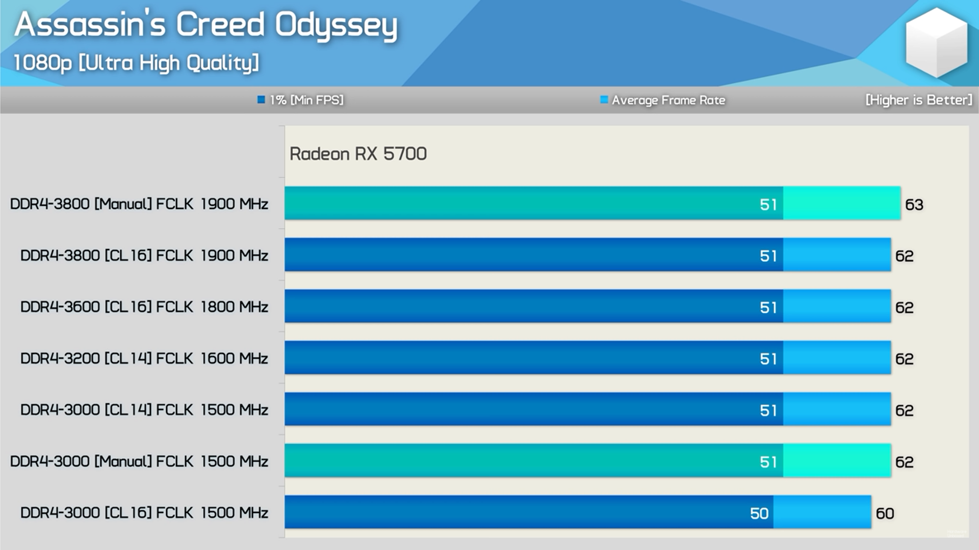

achei o video ele ta com um r5 3600 também da uma olhada aqui
56 minutos atrás, experience4k disse:
O vídeo tem um problema, pois ele só fala de frequência, não de timings.. Nos comentários, alguém pergunta isso pra ele e tem um link pra outro vídeo, de outro canal, de como fazer um tuning de RAM, pra Ryzen.. A coisa do Thaiphoon Burner + Ryzen DRAM Calculator..
No fim, não é só frequência que fez a mágica, foi o OC + tuning de RAM.. Beira o enganoso..

mais e por isso que fiquei com vontade de pegar uma de 3600mhz porque o desempenho ai ta muito superior e ele ainda mostra que funciona com o r5 3600 e ele mostra memoria asgard que ja ouvi falar bem dela.
26 minutos atrás, experience4k disse:
mais e por isso que fiquei com vontade de pegar uma de 3600mhz porque o desempenho ai ta muito superior e ele ainda mostra que funiona com o r5 3600.
Ele pode ter um kit de RAM que, de fábrica, seja 3200MHz mas com latências altas.. Ele joga em FullHD e o Warzone, sabidamente, puxa BEM da CPU.. Ele tá num cenário onde CPU pode ser o limitante.. Nesse cenário, talvez só o tuning das latências, já faria diferença..
Quando o limitante não é o processador, a coisa muda drasticamente
Teste de onde tirei as prints - https://www.youtube.com/watch?v=iH3qq_mSxTM&ab_channel=HardwareUnboxed
Eu diria pra tentar um tuning mais fino na sua memória, além do OC que já fez, pra tentar tirar algo mais delas.. Antes de gastar..
Aliás, sobre a RAM, funcionar com o dele, NÃO significa que funcionará no seu.. Não existem 2 componentes iguais..

Bom, na verdade aí o ganho foi por volta de 12 FPS, o que representa aproximadamente 12,6% de ganho (95 para 107). Eu esperaria esse tipo de ganho aumentando de 3000MHz com timings ruins para 3600MHz com timings mais bem ajustados. O ganho mais expressivo, foi no FPS mínimo, que subiu de 56 FPS para 77 FPS, ou seja, 37,5% de ganho.
Claro que jogando em 4K, onde você provavelmente rodaria esse jogos abaixo de 60 FPS, nenhuma das duas melhorias seriam visível, primeiramente porque mesmo com uma RAM mais lenta, o processador já conseguia pegar uma média de 95 FPS, então rodando a 60 FPS nem vai forçar tanto o processador. Como o FPS mínimo já era 56 FPS com a memória "ruim", a mínima rodando a 60 FPS em 4K vai depender mais da placa de vídeo.
