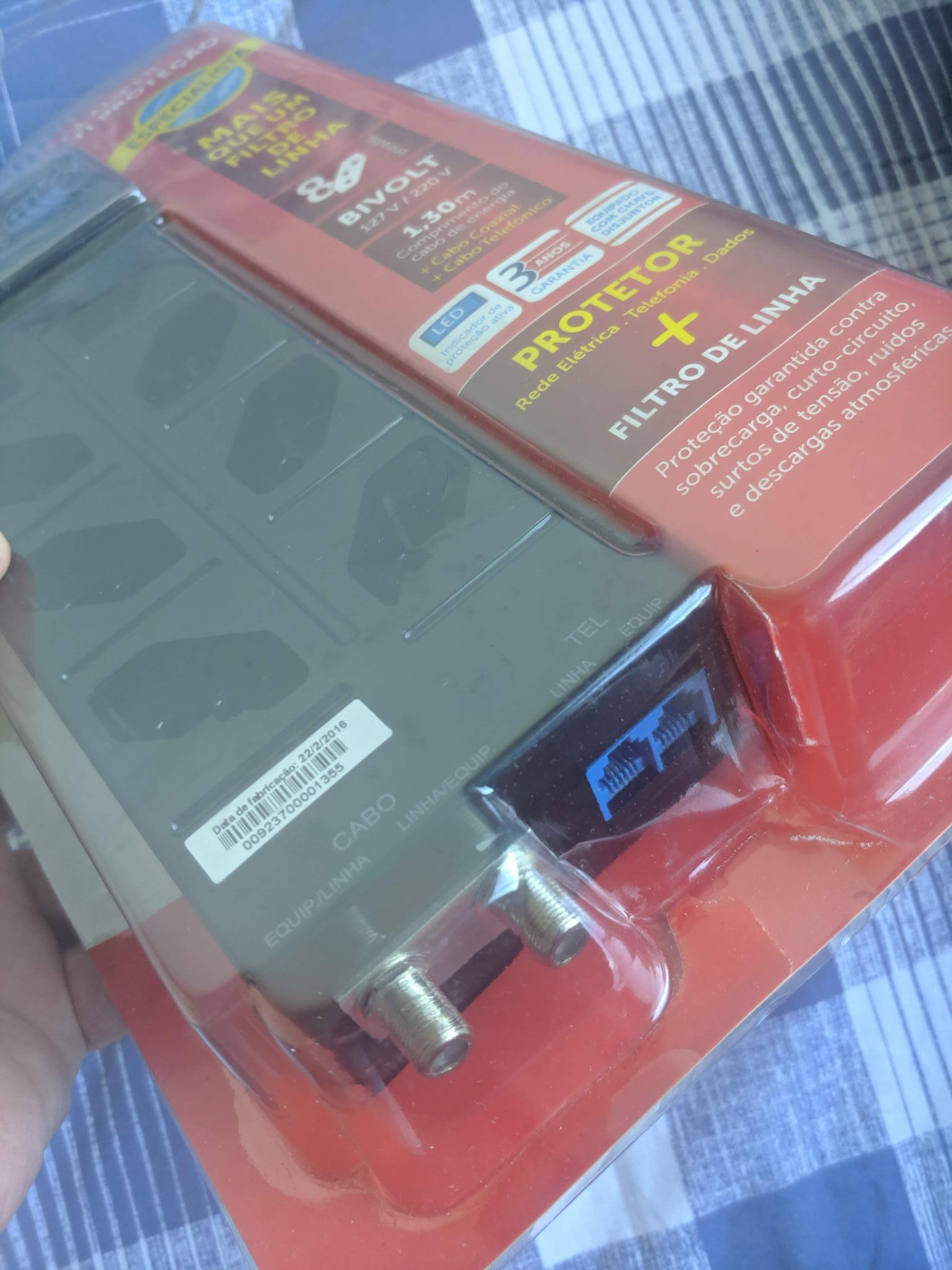

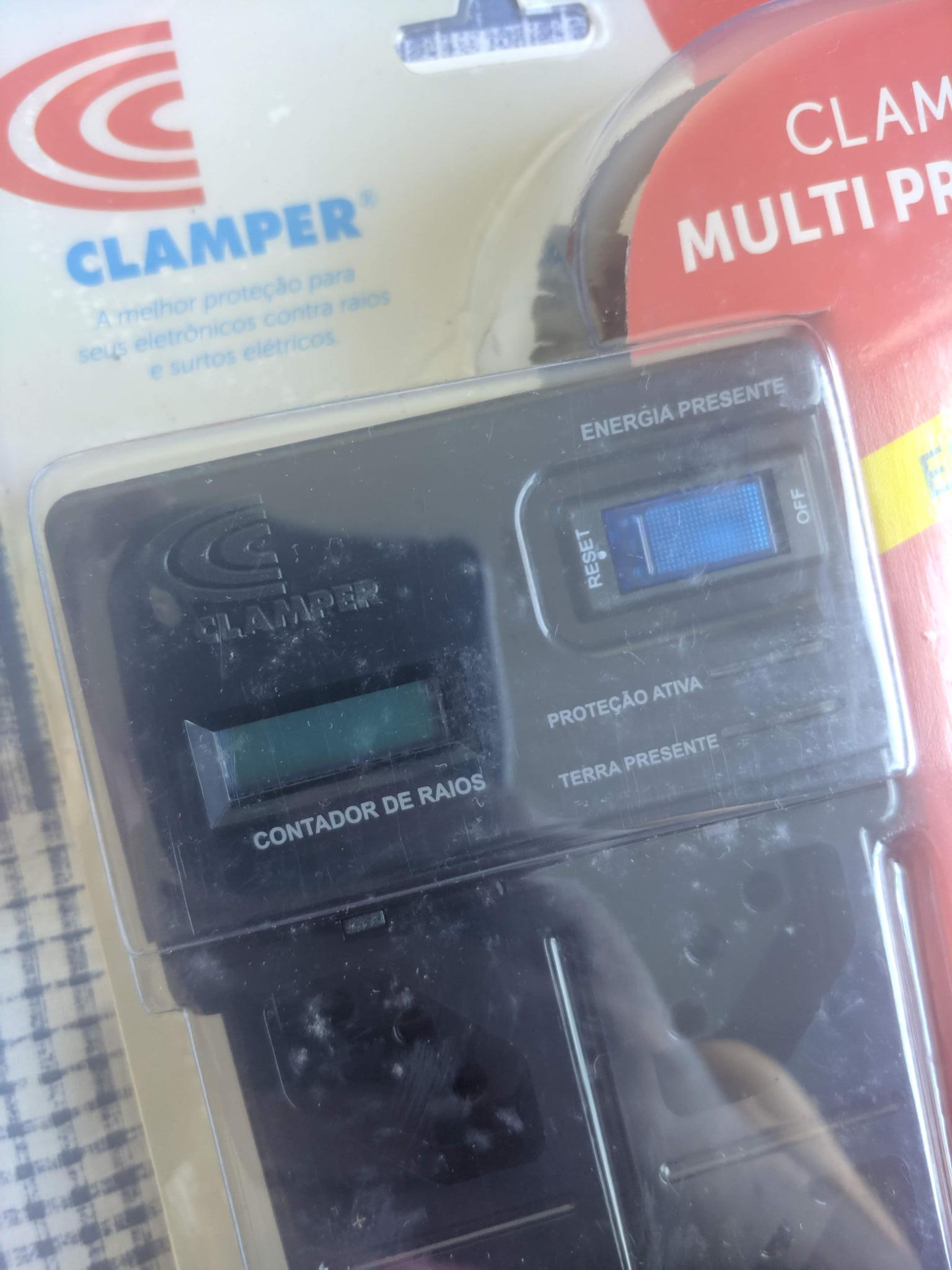

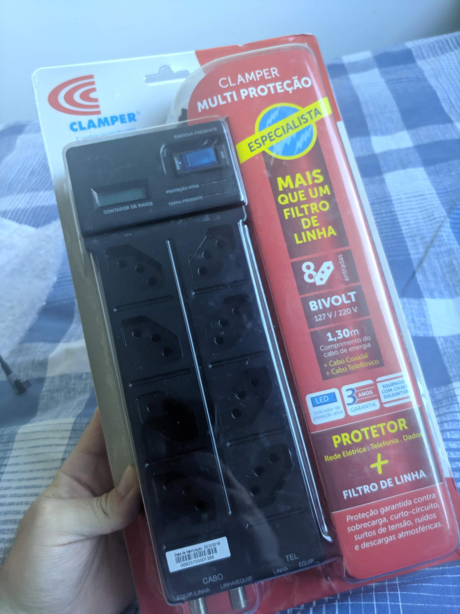

Opa! O monstrinho chegou. Fabricado em 22 de Fevereiro de 2016. A embalagem veio 100% conservada, quase sem nenhum detalhe. E claro, com nota fiscal e 3 anos de garantia. Coitada da Clamper se isso der defeito de fabricação nos próximos 3 anos HAHAH.
Sinceramente, estou com dó de abrir, visto a raridade do item... Mas tirei umas boas fotos para ao menos documentá-lo. Se conhecerem outros usuários veteranos no assunto, mostre a eles, acho que vão gostar de ver.
