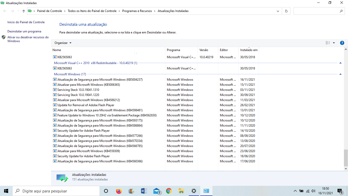

Não tentámos ainda a hipótese de você remover a(s) ultima(s) atualizações.
Você pode tentar isso. Desinstalar a ou as atualizações que estejam perto da data em que os problemas começaram a ocorrer e tentar depois novamente fazer as atualizações de forma manual.
Consulte este link e na terá lá informação: "Como vejo as atualizações instaladas" e "Como posso remover uma atualização instalada".
abraço
Lusitano, boa noite. Olha, quando coloquei pra apagar atualizações, me mostrou uma ou duas dessas críticas. não encontrei a atualização (KB 5007186) para apagar. O Histórico de atualização me diz que eu já tenho essa atualização instalada com êxito no dia 13/11, mas ela não apareceu pra mim como instalada e é essa que o update baixa e tenta instalar. Passa uma hora ou duas no processo de baixar e instalar e depois desinstalar por não ser possível concluir a atualização.

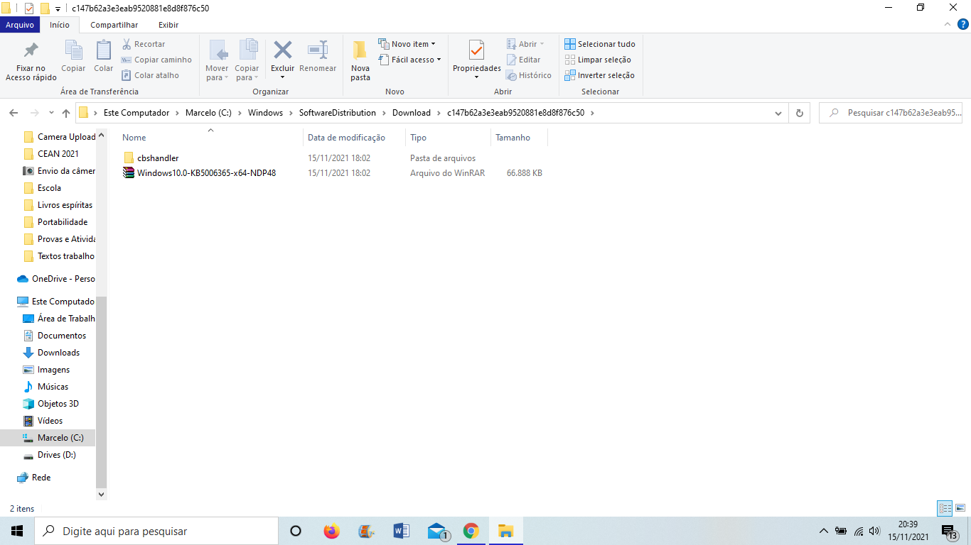

Depois vá até á pasta: C:\WINDOWS\SoftwareDistribution\Download
Nessa pasta, selecione todas os arquivos e pastas que possam existir dentro dessa pasta SoftwareDistribution\Download <= dentro desta pasta
É pra eu apagar todos os vários arquivos da pasta? Até achei o tal KB5007186 que diz que tem, mas que fica baixando todo o tempo... Apago tudo? depois vamos baixar tudo de novo, é isso?

45 minutos atrás, Professor Marcelo disse:
Sim. Apague todo o conteúdo que esta dentro dessa pasta. Exatamente, depois vamos baixar tudo de novo 😉

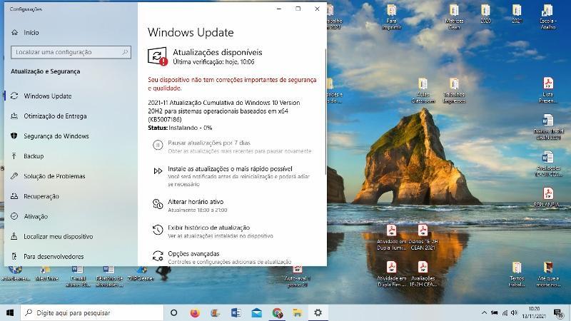

Apaguei, reiniciei e já estou baixando novamente. hehe E já ta baixando esse 5007186 de novo... Acho que se não funcionar, vou sonhar com esse número... Aliás, vou jogar esse número no bicho, hehe. Quem sabe ganho uma grana e compro um notebook novo !!!
Quando terminar aqui, te aviso o que aconteceu.
Lusitano, então...
Olha, aconteceu a mesma coisa...
Minha teoria: essa atualização já foi feita, o computador diz que tá instalada, mas o update não tem esse registro, então, o update manda a atualização toda vez e, quando chega no fim da instalação, descobre que já tem e cancela tudo, tem de reverter. Por que isso acontece? Não sei. Antigamente a gente podia escolher o que baixar/instalar e o que não, mas agora não temos mais essa opção.
Será que temos o que fazer ainda? Ou somente esperar a próxima atualização e ver se está assim com todas ou só com essa?
De qualquer forma, muito grato pela sua ajuda. Boa noite.
1 hora atrás, Professor Marcelo disse:
No fim das contas, o update diz que o tal KB tá instalado, mas no lugar que nos diz quais atualizações estão instaladas, esse KB não aparece.
No log aparece um outro erro, o NET HELPMSG 3521.

No update, ele continua baixando o mesmo KB... O botão "pausar atualizações" segue "apertado"...

Lusitano, desculpe escrever logo depois de já ter escrito, sei que é contra as regras do fórum, mas tenho uma informação que pode ser importante. Depois de descer toda a atualização e instalar no windows update, antes de pedir para reiniciar, ele disse que deu problema com o processo e acusou o erro (0x80070002). Pode não se nada, mas como foi diferente das outras vezes, achei melhor informar logo.
Outra coisa: é impressão minha ou o FRST não rodou todo o script (?) que você escreveu? Parece que parou quando deu 1 hora sem executar tudo...

Citação
erro (0x80070002)
Está relacionado com o problema das atualizações
Correto. A ferramenta tem protocolos de segurança que limitam o tempo de execução e ela própria nos informa sobre isso:

Lusitano, boa noite. Desculpe-me pela demora a executar os procedimentos, estou em um momento do ano meio assoberbado de trabalhos da escola.
Olha, eu comecei a passar o DISM.exe, mas tive que interromper o processo no meio (não pensei que fosse demorar tanto e tive de desligar o computador para ir pra escola). Depois, fiz o procedimento direitinho e, quando fui passar o scannow, ele me disse que tinha uma atualização pendente, me mandou reiniciar o computador e depois passar o scannow... Assim o fiz e, novamente, depois de reiniciar o note umas duas vezes durante a atualização, ao chegar ao fim, reverteu tudo.
Passei o scannow e posto aí o log. Como ele é MUITO GRANDE, não copiei/colei aqui, só anexei o log.
Engraçado que a tal KB5007186 não aparece no log. Aparecem várias outras KB's, mas aquela não.
