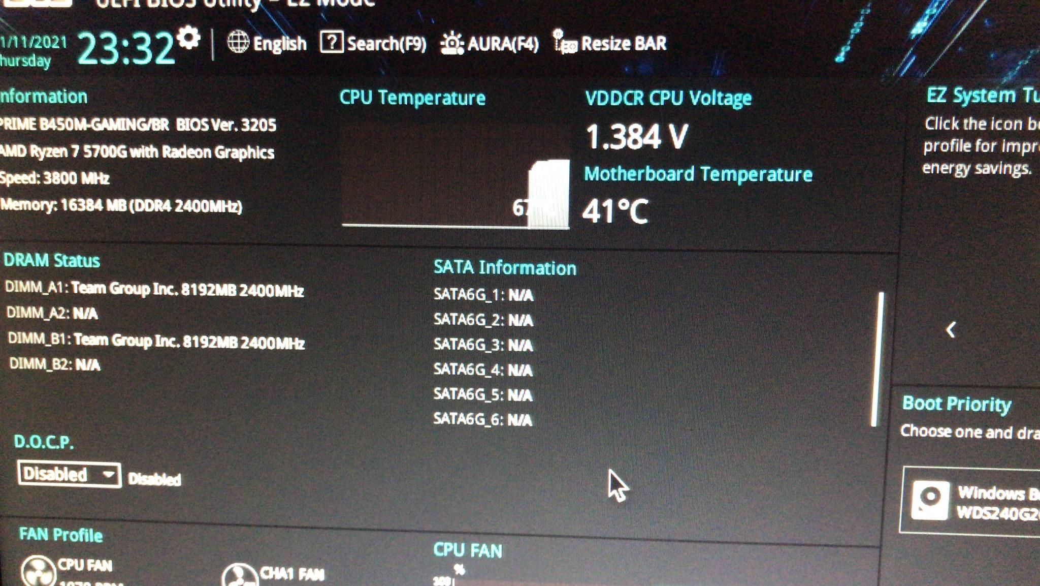

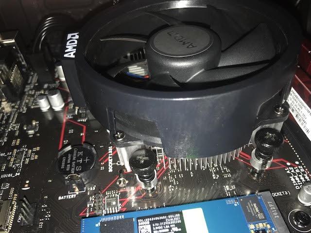

recentemente adquiri um peças e montei um PC com um processador Ryzen 7 5700G, ele vem com um cooler de fábrica.
montei com muita dificuldade pois o cooler aparente ser maior do que o espaço da reservado para a placa, b450m gaming br, o cooler é parafusado na placa, enfim, montei com a pasta térmica bonitinho.
iniciei o coretemp e fiquei espantado com a temperatura 65 graus, ao iniciar uma game vi ele subir a 85 graus! Eis a dúvida, isso é normal? Qual é a temperatura média desse processador e máxima? Achei uma resposta clara. Se alguém puder ajudar.

Realmente, quando eu realizei curso de montagem e manutenção foi a anos atrás, e achei que não teria problemas em montar um PC nos dias de hoje do zero, referente ao cooler do processador, tive dificuldades em fixa-lo na placa pois estava fazendo errado, conversei com um colega de trabalho e o mesmo me orientou da maneira correta, o segredo estava na forma do aperto dos parafusos. Fixado da maneira correta agora jogando ele atinge no máximo 75 graus.

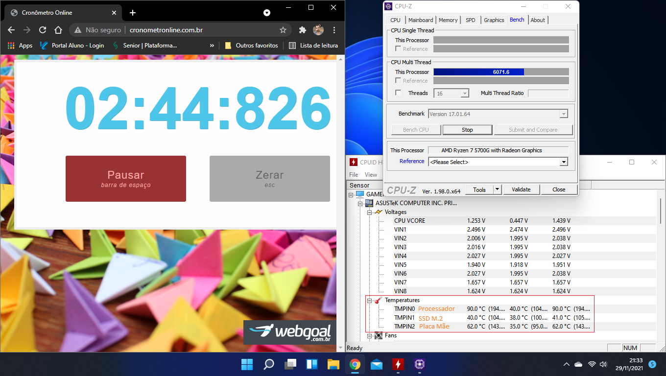

Tudo montado da forma correta, mesmo assim ainda assustado, menos de 3 minutos no teste de estresse o processador chegou a 90ºc e a placa-mãe 60ºc.

@LuisH. As temperaturas do processador ficam mais abaixo, em uma aba exclusiva das temperaturas de cada núcleo do processador.
Essa que você printou no meu entendimento refere á placa-mãe.  Creio que essas temps. sejam dos VRM da placa-mãe mas não do processador em si.   Esta por sua vez sim chega fácil proximo dos 100ºc rodando com um 5700g por conta de não ter os tais dissipadores nos VRM.
segue um exemplo:
O espaço é exato, a dificuldade é da inexperiência... Talvez a instalação não tenha ficado legal. Se você tem uma pasta térmica boa à disposição aí, eu sugiro reinstalar. Limpa bem a pasta antiga com um papel higiênico e aplica uma gota no centro do processador, menor que um grão de ervilha e pouco maior que um de arroz. Deixa que a própria pressão do bloco espalhe. Ao colocar os parafusos, prenda em um padrão diagonal, fazendo um X. Não aperte até o final, primeiro apenas encaixe todos os parafusos. Depois vá girando cada um um pouco e alternando. No final, você quer todos apertados ao máximo, sem descer mais mesmo que faça uma forcinha (muito cuidado nessa hora pra chave não escapar e pegar na placa-mãe!).

@Shaman93 Entendi esse método de aperto, faço isso com cabeçote de motores de veículos e nas rodas dos carros. Pode deixar que não vou me basear no aperto que eu uso dos parafusos dos veículos rsrsrs.
