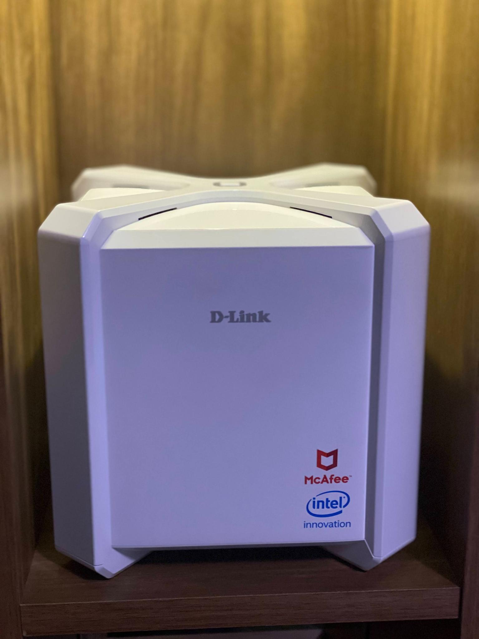

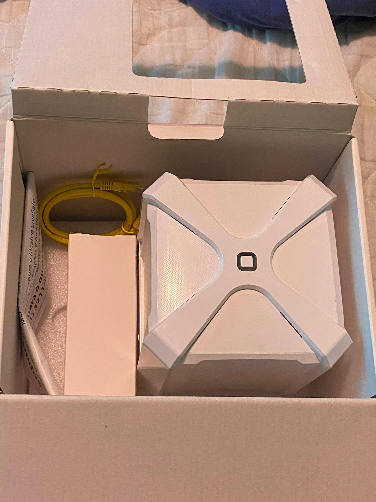

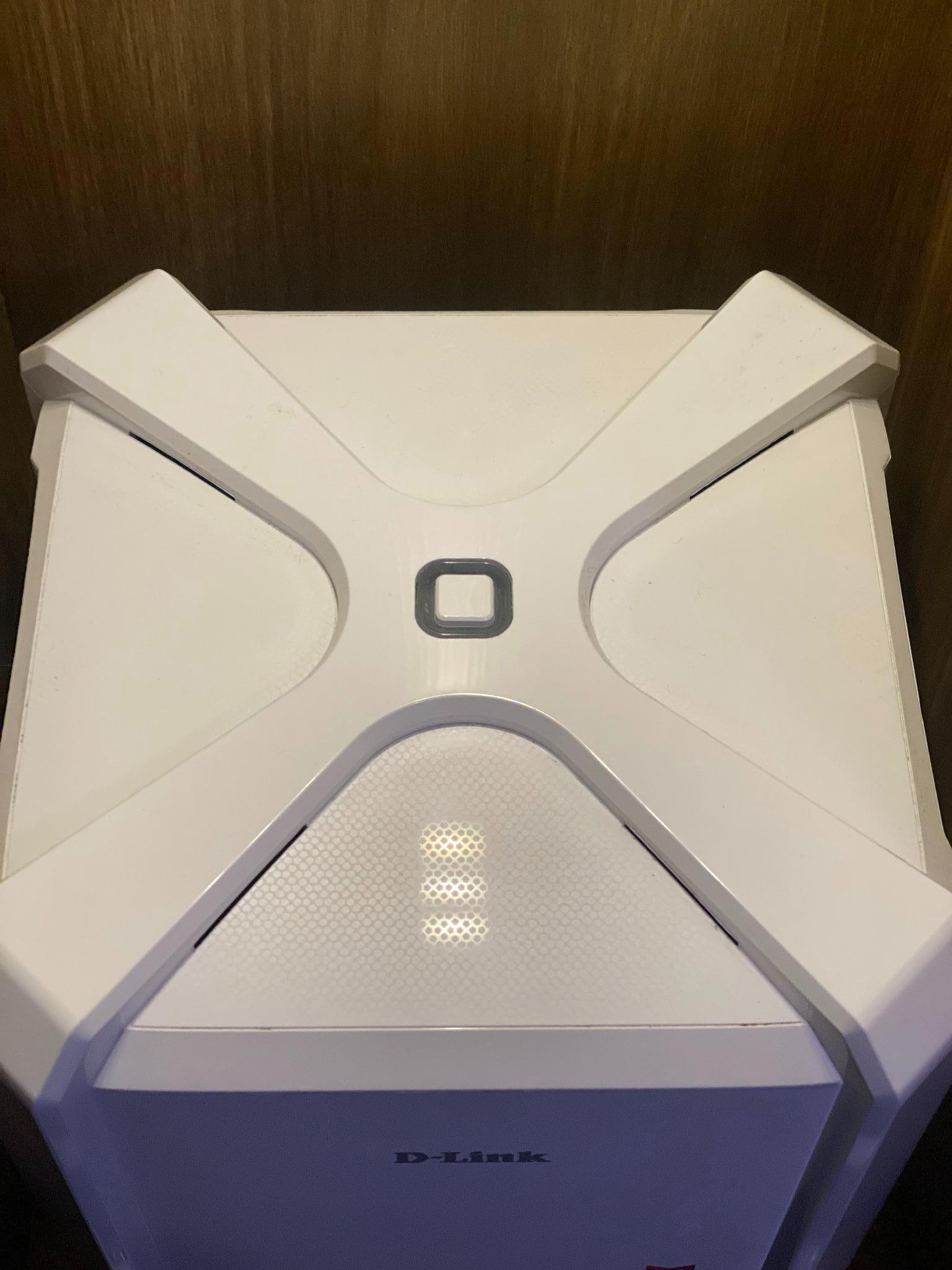

A propósito, caso tenha interesse estou vendendo um excelente roteador com velocidade de 2.600 Mbps, padrão AC, dual band. Roteador D-Link Blindado D-Fend AC2600 DIR-2680. O preço dele novo na loja está por R$ 910,71, estou vendendo por R$ 469,00.
Caso haja interesse, é só me avisar. Até pouco tempo estava usando ele em um terreno com 150 m2 e uma conexão de 500 MB. Ele entrega via "Wi-fi" 100% da velocidade, sem erro.
