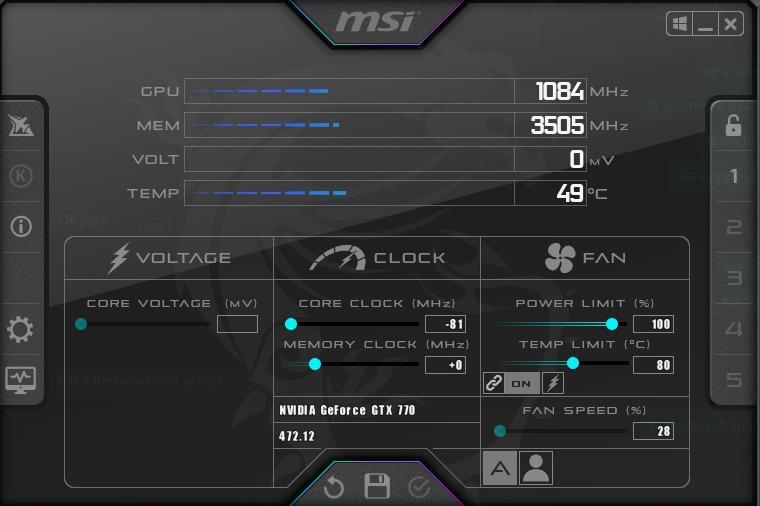

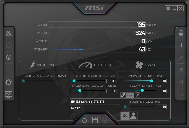

Eu notei hoje que minha placa de vídeo tá oscilando o memory clock e core clock... mas não sei como resolver isso 😕
6 minutos atrás, Marlon Vinicius Cardoso disse:
tenta restaurar as configurações de fábrica para ver se vai surgir algum efeito.
Eu fui no painel de controle da NVIDIA e tava tudo desconfigurado... agora que configurei de novo ficou normal
