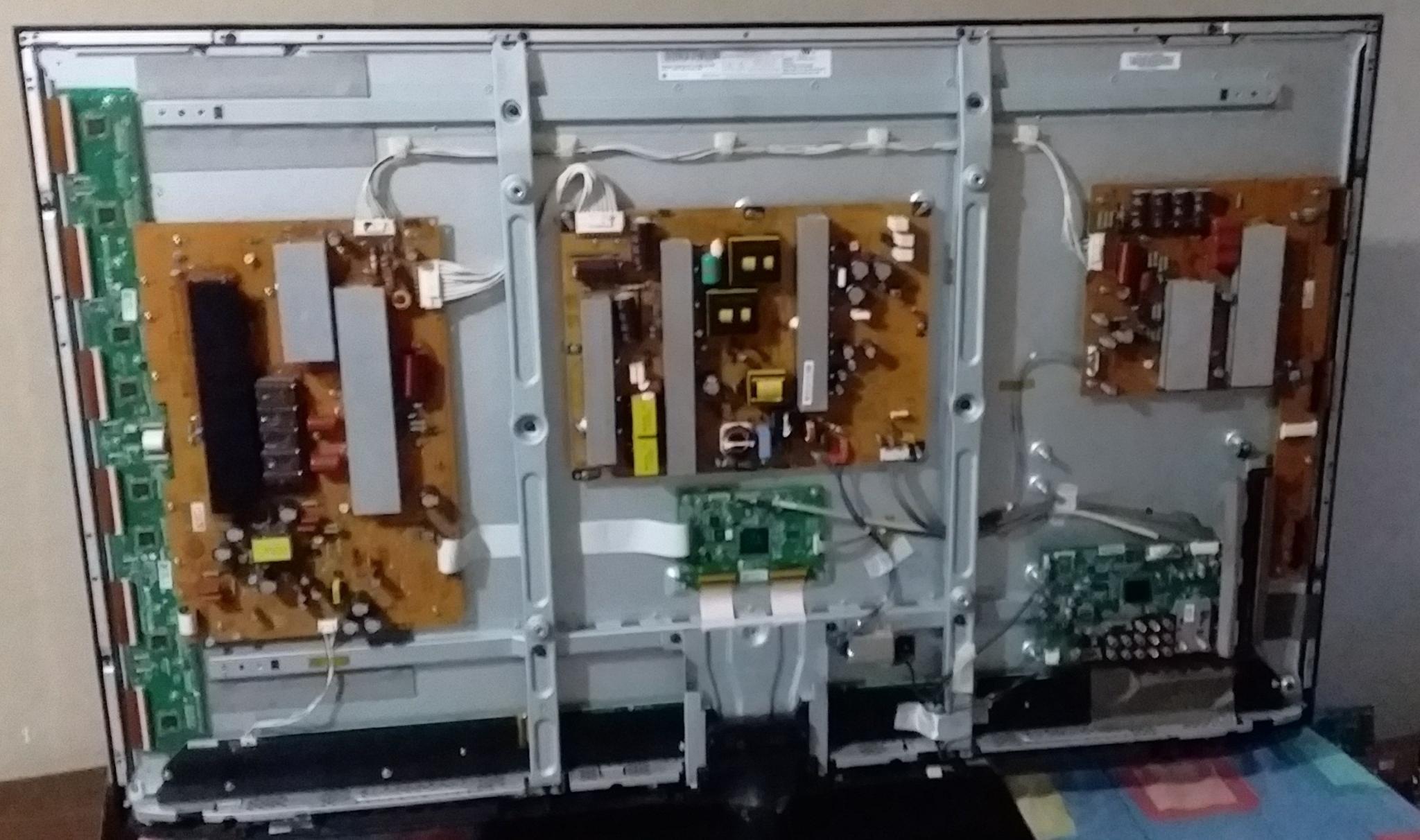

TV Lg Plasma 50 Pol. Modelo 50PJ350
Liga,Funciona,mas sem imagem e sem som
Defeito causado apos sobrecarga na rede da enel, tv tava morta não ligava nada nem o led, apos abrir e fazer inspeção visual constatado dois eletroliticos estourados no secundario da fonte de 3300/10v cada.
trocados a tv voltou a funcionar sem imagem e sem som, a tela acende e logo apaga
Medido fonte tensões normais de 5v,17v na saida do secundario para principal
Placa Ysus tensões normais, VA 60V, VS205V, Vscan 135V
Se alguém tiver uma dica agradeço.
Primeira coisa fazer nesse caso é o AUTO GEN, desconect o flat da placa principal para a controladora, na controladora vai ter 4 furo enumerados, faça jump entre o furo 3 e 4. Se a imagem aparecer normal o problema é a placa principal.
amigo o R929 ta bom, 10.6ohms outros dois tambem normais, as tensões não caem, deixei medindo o vscan permaneceu em 135volts por mais de 1 minuto.
Lucas35 vou fazer isso agora, antes de fazer isso ja digo que o led verde na t-con fica piscando e o led verde na principal fica aceso.
controladora e t-con é a mesma coisa?
6 horas atrás, Pazzepi disse:
De forma grosseira são a mesma coisa. Rs
5 horas atrás, Pazzepi disse:
Lucas 35 fiz o auto gen até gravei, o que me diz? principal mesmo?
https://www.youtube.com/watch?v=JT0JX9xfTTQ
Exatamente, esse teste mostra que fonte, controladora, fonte Z, Y e X , display, além de todas as tensões estão trabalhando de forma correta.
O que sobra é a placa principal.
Resolvido,troquei a principal e a tv voltou a funcionar, colocado placa principal do modelo 42PJ350 com mudança de posição do resistor smd R268 para R269.na placa principal.
