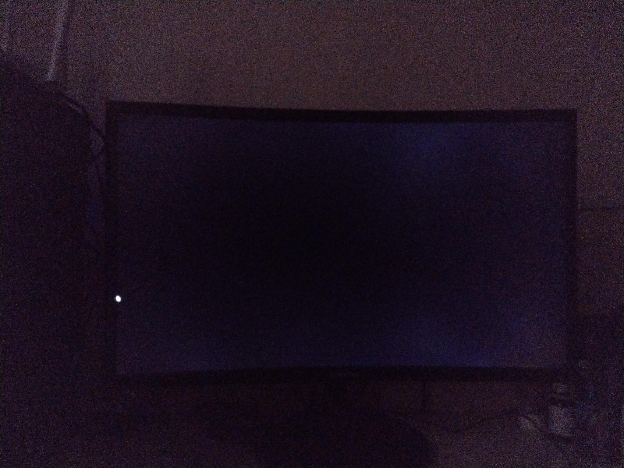

Olá, possuo o monitor da samsung modelo C24F390. É um belo monitor curvo painel VA que uso para jogar e assistir series. Comprei ele faz 2 meses e o que eu percebi a pouco tempo é que em cenas mais escuras ele apresenta um vazado de tonalidade azul cinzento nos cantos. Minha dúvida é sobre se esse vazado indica defeito grave e irá diminuir a vida util do monitor. Obs: Eu tentei tirar uma foto para deixar o mais proximo da realidade, então perdão a escuridão.IMG_20211219_172745570.thumb.jpg.9cc5afa2f4a4a8e7ef752e8120ada113.jpg
7 minutos atrás, HeadIce disse:
Isto se chama "backlight bleed" e é muito comum nos monitor, principalmente nos painéis IPS. Isto ocorre devido a pressão dos cantos do monitor, que acaba gerando este efeito de vazamento de luz. Não é defeito e nem algo que vá danificar a longo prazo.
O único problema seria se isto afetar sua experiência visual em cenas escuras. Meu antigo monitor tinha um grande vazamento de luz, mandei a uma assistência enquanto estava na garantia e reduziu consideravelmente, mas com o passar do tempo acabei nem ligando mais para isto.
@Lost Byte Obrigado. Meu antigo painel era TN e a tela inteira era esbranquiçada em cenas escuras, por isso nem ligava, nesse é só nos cantos aí dá uma estranheza. Mas que bom saber que não é algo danificado.
