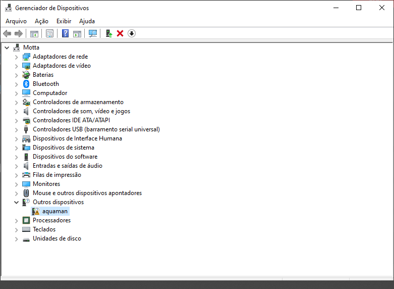

Vou passar para vocês minhas experiencias com o aparelho.
ele "perdeu" a firmware. por isso nem Hard Reset não resolve, pois ele não tem uma firmware para reinstalar...
ligando o aparelho na tv via HDMI e utilizando um cabo USB, conecte o USB ao PC pressionando o botão OK+Back ao mesmo tempo,  até o windows reconhecer o dispositivo.
voce irá entrar em modo recovery. e o dispositivo será reconhecido como aquaman.
daí em diante precisamos de um adb flash para conseguirmos reinstalar a rom stock.

Em 16/04/2022 às 14:56, BonoSilvox disse:

Tentei isso mas o Mi Stick não chega a ser reconhecido no notebook. Tentei alternar as portas, cabos, etc., até comprei aquele cabo OTG duplo, mas nada adiantou :/.
Alguém aqui encontrou outra solução? Não queria descartar meu aparelho.
