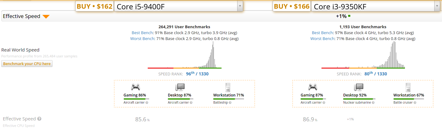

6. Exemplos insanos do UserBenchmark
Nesta seção, estão apresentados alguns exemplos de comparações com resultados absurdos, que claramente induzem ao erro. Primeiramente, com relação ao UserBenchmark, trata-se do valor de "Effective Speed":
Segundo o resultado apresentado, um Core i3 9350KF (4 núcleos e 4 threads) é superior a um Core i5 9400F (6 núcleos e 6 threads, mesma arquitetura do i3). Na prática, sabemos a diferença absurda que os núcleos extras do Core i5 fazem. Mas o favoritismo do UserBenchmark com relação ao desempenho single-core conduz a essa conclusão absurda que aponta o i3 como melhor compra.

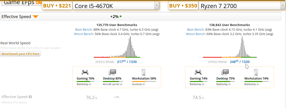

Que tal mais um exemplo?
Segundo o "Effective Speed", resultado "mais importante" conforme o UserBenchmark, meu Core i5 4670K (4 núcleos e 4 threads, lançado em 2013) é superior a um Ryzen 7 2700 (8 núcleos e insanos 16 threads, lançado em 2018). Tem que rir para não chorar!
