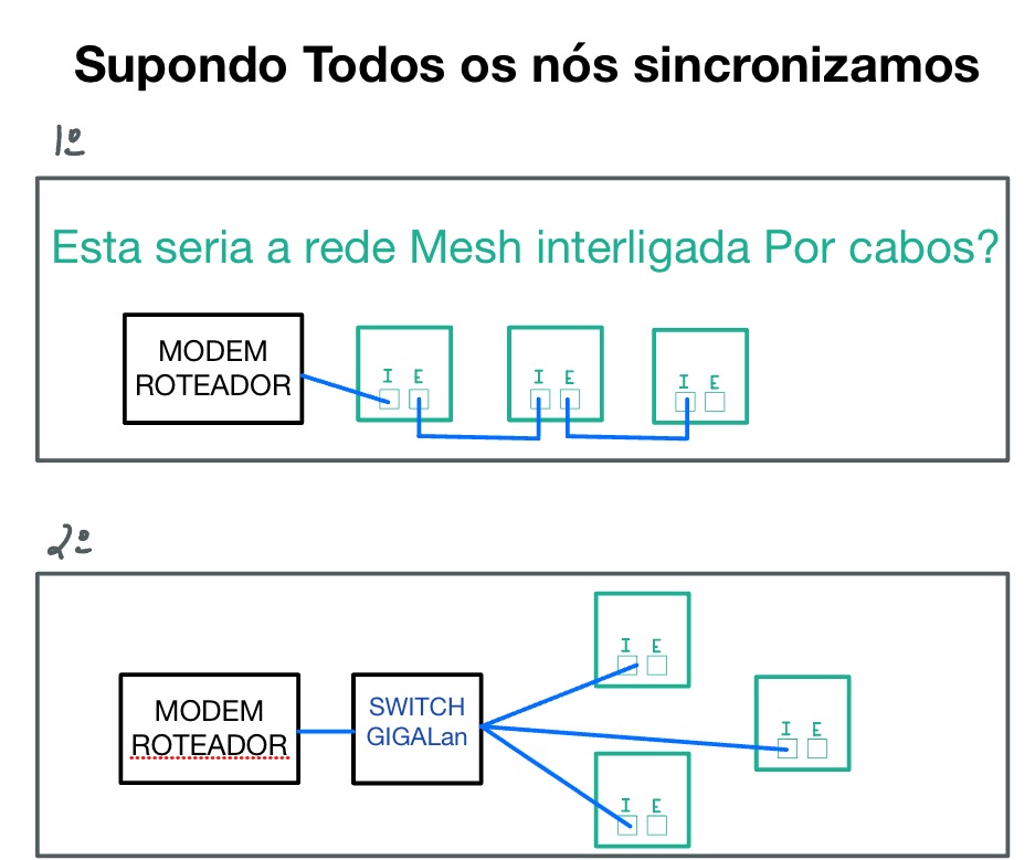

@Infotec-Net Saudações! Entendi sua explicação acima sobre usar cabos. Meu objetivo principal é criar uma rede única onde todos os aparelhos se auto conectem sem precisar trocar de roteador. Entendi como voce liga ele ponto a ponto, tipo Pego o Nó mestre que recebe o cabo do roteador na porta internet e plugo um cabo na Enthernet ( uso CAT6) e ligo na porta internet no segundo Nó. Assim o segundo nó recebe conexão e passar a rotear o sinal. Para ligar um terceiro, eu Plugo um cabo na portar Enthernet do segundo Nó e ligo ele na porta internet do Terceiro Nó. Então pelo que entendi da pra expandir a rede dessa forma se adicionarmos mais Nós.
Qual minha dúvida: Depois q a gente sincroniza todos os nós a partir de um Nó Mestre. Eu posso simplesmente ligar um cabo que vem do switch em cada Nó? Uma vez que os aparelhos já estão sincronizados? Ou de fato realmente preciso ligar ponto a ponto?Segue imagem
Esta 1ª opção está correta:
O Switch entra quando você deseja conectar vários dispositivos e que seja gerenciado pelo COVR, como ex: PCs, impressoras etc…
Desativa o WiFi do Modem/Roteador e configura no COVR para que ele seja o responsável de irradiar o sinal do WiFi com o SSID que você irá criar. Poderá configurar o WiFi apenas no canal 80Mhz(5Ghz) para obter um melhor desempenho do WiFi. Isso serve apenas para dispositivos compatíveis com wifi 5(GHz). Caso tenha dispositivos antigos em 2,4GHz (WiFi 4) ative o canal 20/40/80MHz. Particularmente, prefiro usar o canal 80 por ser mais rápido e os dispositivos se conectan automáticamente neste canal. Se ativar o canal 20/40/80MHz o dispositivo com WiFi 5, irá conectar no canal 20/40(2,4GHz) que é de pouca banda. Por isso que mantenho apenas no canal 80 = 5GHz.
Temo que não. E ainda vai ficar sem poder ligar nada via cabo em lugar nenhum exceto no final da linha depois de todos os saltos. Pode até funcionar porque os POD já estão sincronizados, mas a performance vai sofrer conforme segue a ordem deles. Claro que se só tiver dois não faz muita diferença. Mas pode ter 4. E se ligar em cascata vai ficar pior a cada salto. E se tiver muito tráfego no último TODA a rede será claro prejudicada.
Lembrando que foi isso o que sugeriu
e pode ter até 4 na rede para um total de 1200 mbps.
Do manual, página 3

Em resumo: sim, e estará usando esse recurso obscuro que está na página 3 do manual, e só lá e num resumo na última página. Veja:
Pode usar até 4 COVR ligados num switch na entrada. Claro que com 2 não precisa de um switch. A D-Link tem switches de 5 portas que são bem suficientes
mais uma nota do suporte da fábrica: se usar um switch confirme isso, ou ao menos confirme se NÃO funcionar 😄

@Tiago Veras00 Imagino que tenha lido o que eu escrevi e entendido o exemplo da casa com porão e uma casa de hóspedes depois da piscina e do gramado, lá longe...
E o que eu expliquei direto do manual do aparelho.
Esses COVR tem esse recurso "opcional" de ETHERNET BACKHAUL. Só que a documentação é meio besta; E o nome também. Não é opcional como recurso. Está sempre lá. Você pode optar por usar. Só que no manual todo não tem uma linha sobre isso. E pode ser sim um pesadelo.
Backhaul é a rede de controle da malha.Ethernet BackHaul é o recurso que alguns desses aparelhos tem (esse 1102 tem) que permite interligar os pod via ethernet e isso pode fazer muita diferença, como na casa que eu descrevi.
Você pode ter um bloqueio importante entre um pod e outro, como um poço de elevador para um caso mais urbano, e mesmo assim querer uma rede mesh porque tem 2 POD de cada lado e duas fechaduras smart de cada lado por exemplo, na entrada social e na entrada de serviço.
@arfneto então você acha que após sincronizar os aparelhos eu faço uma ligação por um cabo de rede com internet vindo do switch em cada um dos pode separadamente ( sem interliga-los) ponto a ponto pode funcionar? Eu vi q quando você vai distanciando eles a qualidade da internet cai demais. Então o q eu queria era de fato pegar dois cômodos distantes e colocar a mesma rede em ambos, e como a distância não ajuda user cabos. Eu reformei a casa e em todos os cantos distantes chegam um cabo de rede direto do switch. Minha rede funcionado como Roteador —-> switch—-> cabos chegando em toda casa. Aí eu pensei q tipo, poderia sincronizar todos e colocar cada ponto num canto distante e ligar pelos cabos. Como eles receberiam internet de qualidade pelo cabo vindo do switch sem precisar quase ( repetir o sinal do principal ) . Mas vi que o ponto a ponto como na primeira opção não é bom, além disso os próprios atendentes do DLink no 0800 sem enrolam no funcionamento
3 horas atrás, Tiago Veras00 disse:
Essa é a razão dos fabricantes usarem isso. E também a razão de se usar redes ethernet (cabo) cada vez mais poderosas: para melhorar ou mesmo viabilizar o wifi. LAN a 10G já aparece em casas em muitos países.
Entendeu o exemplo da casa de que falei? E do apartamento com um elevador no meio?
Não se trata de internet. É um sinal de rede, local, LAN. E a rede mesh não "repete o sinal do principal" propriamente. Essa é a razão do backhaul: essa rede de controle monitora a presença dos dispositivos já conectados e TRANSMITE o sinal para o POD (point of delivery) onde o aparelho está. E prepara uns buffers para transferir a conexão sem cair quando percebe que o dispositivo está indo para uma zona melhor coberta por OUTRO aparelho.

1089465828_CapturadaWeb_26-4-2023_13171_www.clubedohardware_com_br.jpeg.6aedc7b7967499eb99a9a563a2cc6f86.jpeg
Vou deixar as 3 funcionando assim estes dias para testar... porém, eu tinha ligado outros pontos nó, que não vem no mesmo kit, desta forma depois de ter feito "a configuração nesses nós "a partir do aparelho principal.. o que acontece eh que todo dia o aparelho principal tem dado problema e volta como se fosse pra configuração de fabrica... todos os aparelhos estão atualizados... O que acho estranho no fim é, porque o aparelho principal tem resetado a configuração... tipo.. quando eu vejo esta ativa novamente aquele rede wifi de fabrica dele!  Então eu reseto o aparelho principal, reconfigurado da mesma forma e todos os outros volta a funcionar normalmente.
@arfneto
Eles são produzidos para você poder ir comprando 1 a 1 se precisar, até o limite de 6 nesse modelo eu acho. Não tem nenhum problema ir adicionando. O normal é isso. Põe do lado do master, liga um cabo neles, aperta um botão no master, espera o verde fixo e a família aumentou. Depois disso desliga o novo e liga numa porta do switch no ponto em que faltou sinal e a cobertura aumenta.
A rede mesh pode ser uma extensão da rede wifi original ou pode ser uma rede nova. Mas a rede "de fábrica"  do covr deve sumir...

Consegui reconfigurar tudo e agora parou de resetar! Porém o que acho estranho é que a velocidade não tem passado de 100mb e eu uso cabo cat7... mesmo ligando o mesh direto no roteador! Testei o cabo no PS5 novamente não passa de 100! só pega velocidade alta se eu usar o 5G do roteador!
9 minutos atrás, TiagoVeraspsnbr disse:
Esses cabos são irrelevantes para essas velocidades. Está usando conectores e soquetes CAT7? 5E é o adequado.
Esses cabos dão muito problema com conectores tradicionais 5E porque são muito duros e tem mais metal e proteção.
5Ghz do roteador não é parâmetro. É outra mídia (ar).
1 hora atrás, arfneto disse:
Estou usando CAT7 flat.. não sei o que você diz sobre ser muito duros.. não é o meu caso.. eu fiz dois testes!!
Roteador ( claro) - CAT 7 - Mesh principal  ( dando velocidade 100mb)
Roteador (claro) - cabo CAT5E - Switch Gigabit - CAT7 - Mesh dando aprox. mesma velocidade!
estou usando este Cabo CAT7
