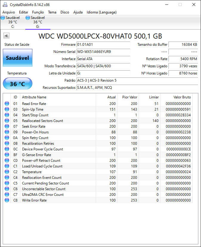

faca um teste, tire todos os hds como falei e rode o crystal disk info e poste o print das informações desse SSD aqui

um print das condições do meu m2.
Minha pergunta agora é defeito dos HDD ou por causa de bloqueio de porta?? se for a segunda opção gostaria de ajuda pois já li o manual e não encontrei nada a respeito, se poderia usar uma porta especifica ou só uma, gostaria de usar pelo menos 1 dos HD.

assim q você colocar um, deixe e faca a mesma verificacao q fez no SSD com aquele programa para vermos o estado de saude dele.. pelos parametros do seu SSD, tá tudo ok com ele.. nenhum defeito.. vamos ver como está a saude dos discos rígidos agora

Entendi, no caso agora conectei apenas um dos HDD que consta no print e irei ficar testando nos proximos dias, dou alguma atualização. Obrigado pela ajuda de verdade!
1 hora atrás, atila223 disse:
é esse HD tá bem bom pelos parametros exibidos
