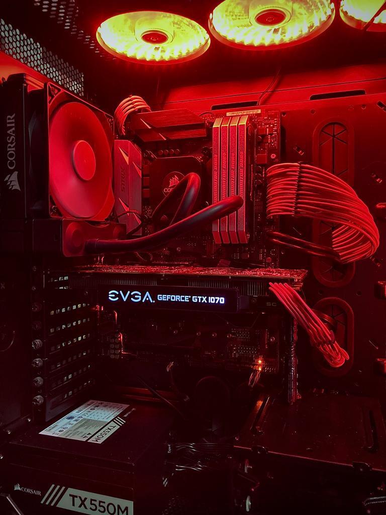

@mineirimbb Mano pode comprar esses cabos sleeved que são ótimos, eu comprei um kit da deepcool vermelho e fica esteticamente muito bonito, só procura melhor que acha mais barato que esse, você quer ele pra plugar no cabo que já esta na fonte né? Não pra encaixar diretamente na fonte, porque se for isso você tem que comprar outro tipo de cabo.

Ademais, quando os cabos extensores e as fontes são ambos de qualidade, dificilmente há problemas em usá-los a menos que a pessoa seja overclocker competitivo. Já vi uma infinidade de montagens onde esses cabos enfeitados são utilizados e ainda não vi qualquer relato de problemas. Claro que ninguém estava usando produtos genéricos...
