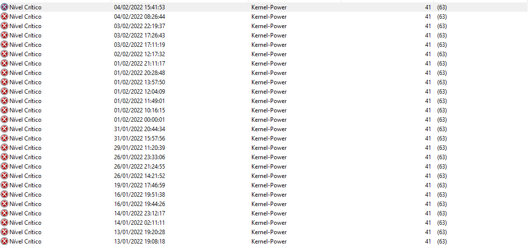

Já adiantando que não entendo muito de hardware, desculpe qualquer coisa. Estou tento problema com desligamento do windows, no log de eventos do windows aparece Kernel-Power 41 (63). O erro acontece mais frequentemente quando estou jogando, mas já aconteceu com o computador parado sem nada.
Ai está um histórico do erro, já faz um bom tempo que meu computador ta assim, desde dezembro. Eu formatei meu computador para o windows 11 e começou esse erro, mas no windows 10 era a mesma coisa, só que era uma tela azul, o erro da tela azul era diverso, sempre aparecia algo difrente, resolvi formatar ele de uma vez por conta disso, todo momento dava tela azul, até quando eu estava usando aquelas ferramentas de reparo do windows, antes de entrar no usuario. Eu já fiz de tudo na questão de software, e estou com dinheiro para repor uma peça se necessário, a questão é saber qual peça. Tenho varios indícios que seja a fonte, a algum tempo atras ela fazia alguns barulhos bem estranhos, mas parou, eu já ia comprar direto uma fonte nova, mas antes disso resolvi testar minhas memórias, tenho 2 pente de 8GB. O problema é que quando uso apenas um pente, não ocorre erro algum, testei os 2 pentes de memoria e também testei os 2 em slots diferentes e o não teve erro nenhum, o problema mesmo é quando eu uso os 2.

Esse erro crítico sempre é relacioado a perca de energia do sistema ou desligamento inesperado

Esse erro é relacionado a um desligamento inesperado do Windows e, não necessariamente, tem a ver com a fonte.. Pode ser hardware, incluindo a fonte?? Pode, mas veja se não tem nenhum componente de software, relacionado com isso..
Então, tudo que eu pude fazer de software eu fiz, resta saber se o erro é realmente a fonte, não tenho como testar peças em outro computador. Mas eu só tenho dinheiro pra comprar 1 componente, e estou com receio de comprar já que não entendo muito.

"Ferramentas Administrativas" > "Visualizador de Eventos" > "Logs do Windows" > "Aplicativos"
Veja se há erros críticos ali e se os horários são semelhantes, aos da imagem que postou lá em cima.. E essas falhas não tem um padrão, certo?? Elas acontecem aleatoriamente, independente do que esteja fazendo??
Não tem nenhum erro critico em aplicativos, apenas no sistema mesmo, então deve ser hardware mesmo né? As falhas acontecem sem um padrão, mas recentemente tem acontecido bastante enquanto eu jogo mortal kombat 11, quando comecei a jogar eu não conseguia terminar uma torre no jogo (coisa de 10 minutos jogando ele ja desligava), agora já demora mais um pouco para desligar, mas antes de começar a jogar ele, acontecia aleatoriamente, podia ser no primeiro minuto com o pc ligado ou quando eu estava quase desligando, alias eu deixo o computador ligado por muito tempo. Acordo as 9 da manhã e deixo ligado até as 2 da madrugada, eu sempre desligo ele com o comando "shutdown -s -t 5400" pois eu deixo ele ligado para dormir.
