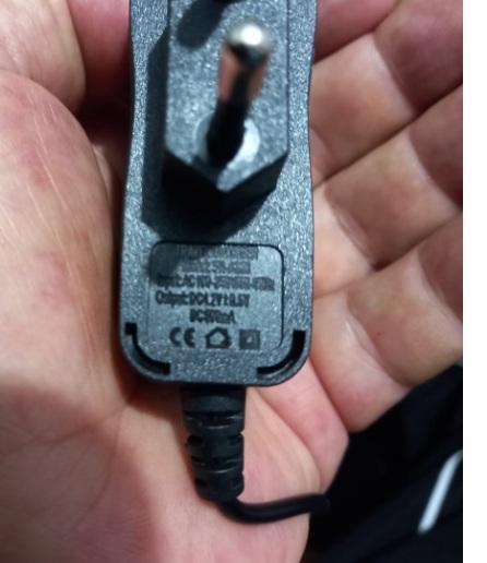

Sr @Steaumpunk
Também tenho essas lanternas de cabeça porém existem duas versões de carregador para elas :
Alguns modelos de lanterna vem com carregador de 5V porque dentro dela existe algum controlador ou apenas algum conponente que baixe a tensão de carga para 4.2V
Outros modelos vem com carregador já setados como 4.2V , tenho até um aqui e vou mandar a foto , nele diz   Output 4.2V (+-) 0,5V  por 500 mA   .  Nesse caso o (+-)  ali da foto diz que é a tolerancia na saida e que sabidamente a bateria suporta.
O numero é tão miudo que a pessoa olha e entende como Output . xxxxx  5V , o final da frase !
Mas , muito bom que voce tenha conseguido adaptar uma bateria interna recarregável  e não vai mais precisar gastar com pilhas.
Puts, pior que é verdade😅, são 4.2v não são 5v redondo, até verifiquei no multimetro. O carregador que eu tenho é o original da lanterna eu até troquei o cabo para usb-v8 e coloquei uma entrada v8 na lanterna porque antes era o encaixe de pino redondo que deu problema, agora o mesmo carregador serve para a lanterna e para o multímetro.
Top, agora eu tenho que fazer o teste, tenho que usar o multímetro até a bateria gastar e depois carregar e verificar a tensão depois de carregado.
Assim que eu fizer isso volto neste tópico para contar o resultado.👍

Sua laterna provavelmente tem um circuito carregador 1S. Ou suas células tem plaquinhas com esta proteção. Pois essa fonte 5V não deve agir diretamente sobre uma célula LiOn ou LiPo nua. Jamais!
1 hora atrás, Tito Fisher disse:
@Steaumpunk , ou é como o @Tito Fisher está falando na citação acima. São níveis diferentes de sofisticação para o produto vendido como laterna recarregável.

Acabei de abrir a parte de trás da lanterna onde coloca as baterias, e os fios do carregador já são ligados direto na baterias. A placa de circuito é só para ligar os leds vermelho e que também tem a função de pisca pisca.
3 horas atrás, alexandre.mbm disse:
Veja as células que vieram com a lanterna.
PS.: o conector micro-USB parece ter sido mexido, talvez "adaptado".
Meu palpite é que originalmente ali havia um jack de plugue, e que o carregador da laterna, mesmo sendo "de parede", entregava 4,2V.
