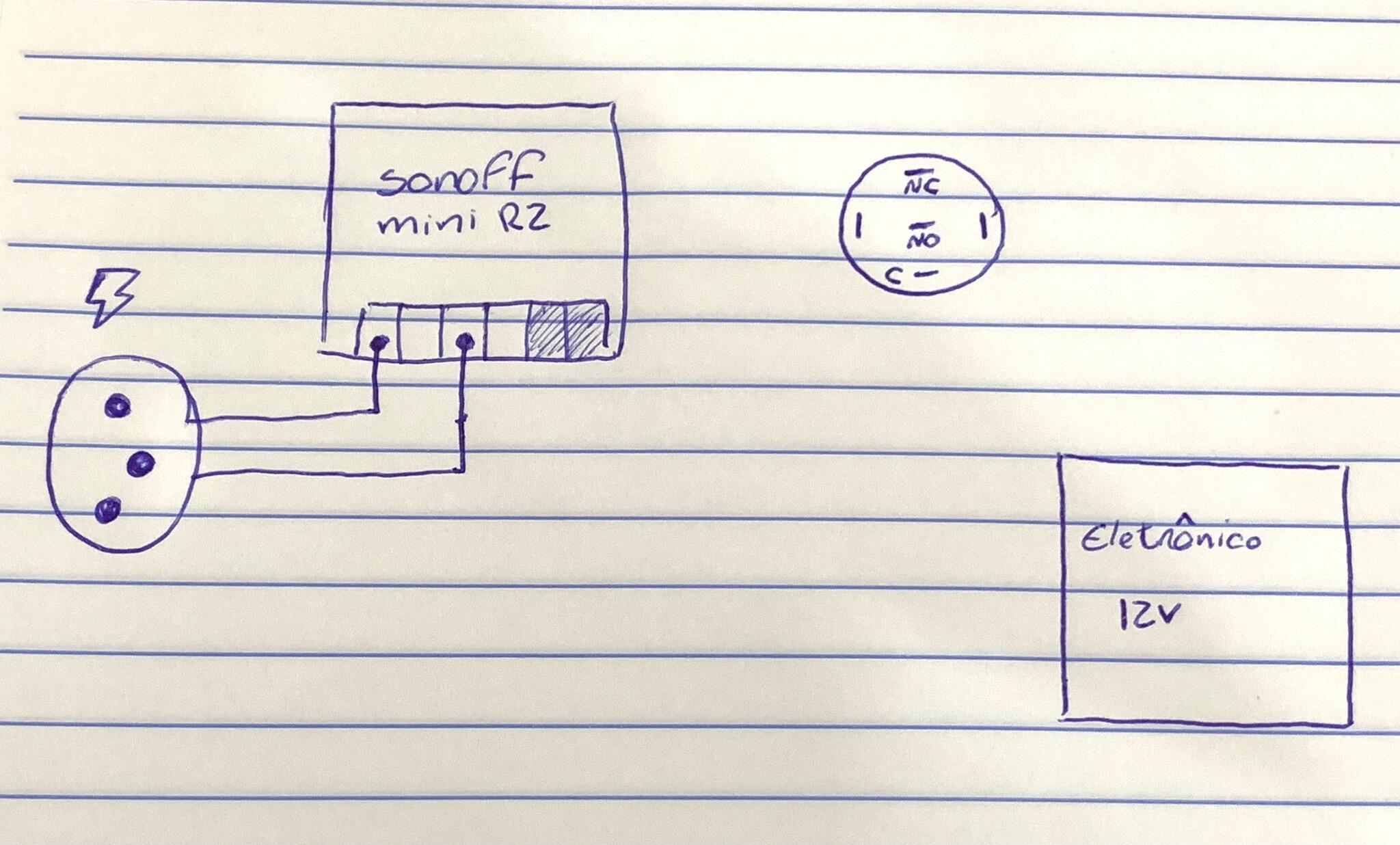

Fiz um desenho bem simbólico do que tenho para montar esse projetinho, mas não sei ao certo onde conectar todos os fios e ligações 😞
obrigado pela ajudaEA38B978-B418-4D15-BD40-62459C4DC043.thumb.jpeg.8d02e69fba286130bb484fb502139e05.jpeg

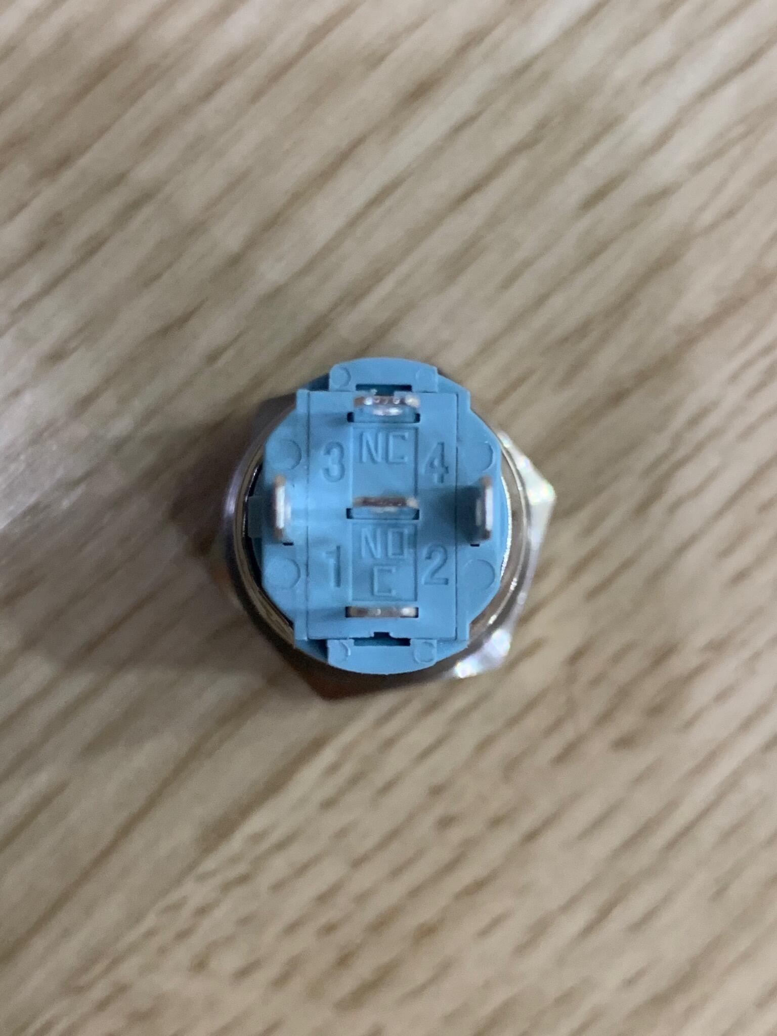

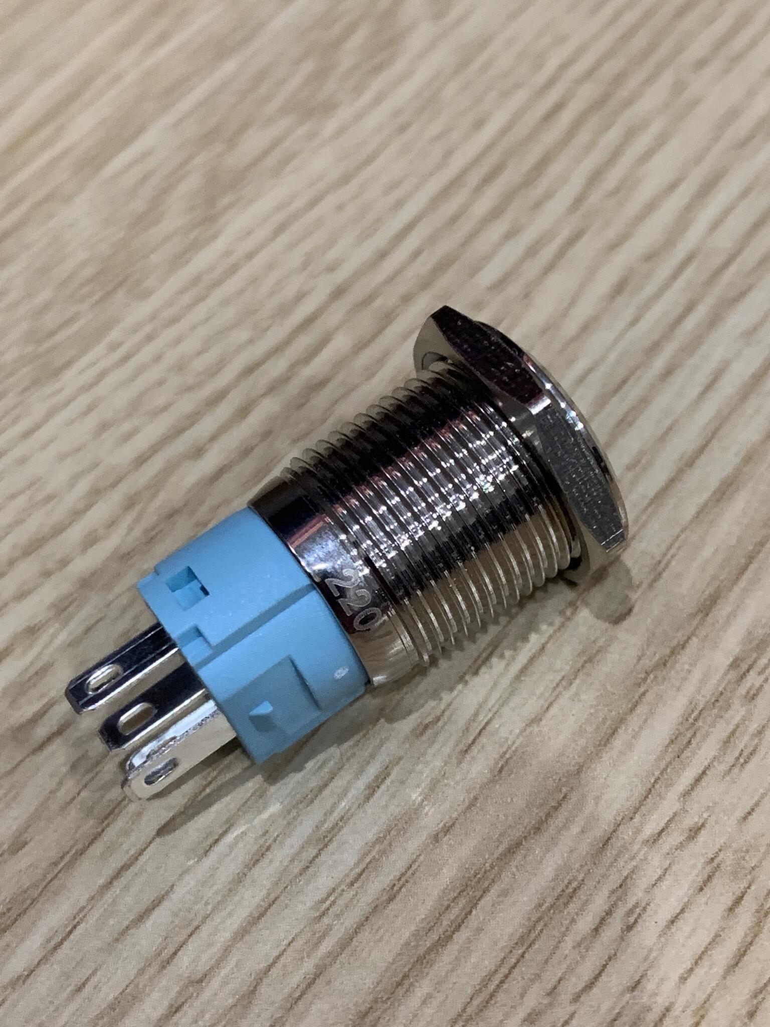

Acabei falando incompleto/enganado. Caso em paralelo você deve ligar o C com C e N.O. com N.O. ok? E por mais que eu tente - até inverti as cores -  não consegui identificar com certeza absoluta as funções das saídas. 541073381_readeTransferncia02.png.6551fd85330ccd1408da8f4ce455bfcd.png
Publique mais info sobre seu sonoff e chave. Esta acho que sua lâmpada está conectada nos terminais laterais/horizontais:
1 hora atrás, Danillo Oliveira disse:
minha ideia seria ligar esse botão inox no projeto de forma que ele acendesse (e mantivesse aceso) caso eu ligasse o SONOFF via Celular ou pelo próprio botão inox.
Se o que você quiser acionar for de mesma tensão dela, basta ligá-la em paralelo com este.
Pra acender a lampadinha do interruptor junto com a lâmpada controlada, algo me diz que basta conectar retorno e neutro nos terminais laterais horizontais do seu interruptor...
Pra conferir, publique agora informações técnicas/datasheet/link dele
