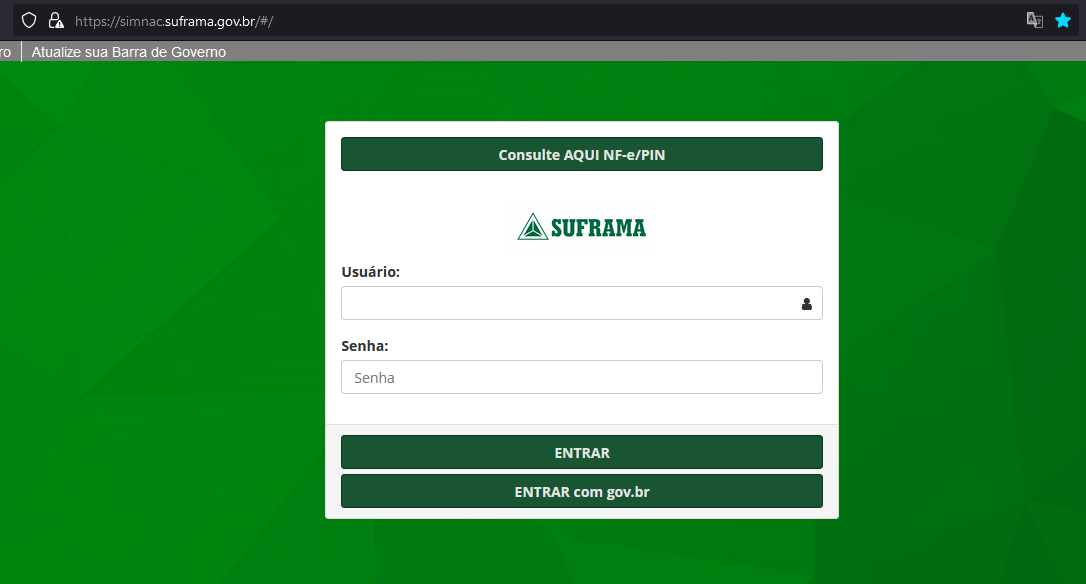

Eu utilizo um site que para acessá-lo somente com usuário e senha, ao preencher estas informações ele me transfere para uma página onde há algumas informações que se atualizam diariamente, eu preciso ter estas informações em uma planilha e preciso que elas estejam sempre atualizadas. Eu já achei alguns tutoriais que ensinam a criar uma macro que exporta qualquer informação que eu queira de um site da web, porém quando faço isso com este site ela não funciona, pelo site só ser acessado com usuário e senha. Preciso de uma macro, que acesso o site, preenche o usuário e senha, e exporte para mim as informações que eu preciso. Qualquer dúvida estou a disposição.

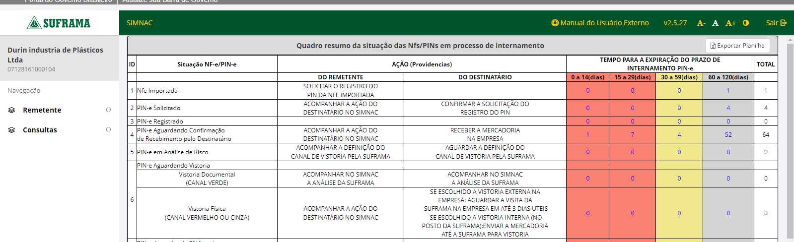

esta é a tabela que estou importando.
Preciso estar atualizando estes números a direita diariamente.
o site que utilizo é o simnac.suframa.gov.br
Logo na primeira página do portal aparece a tabela que necessito.
Agora como faço para estar exportando estes dados através de uma macro?

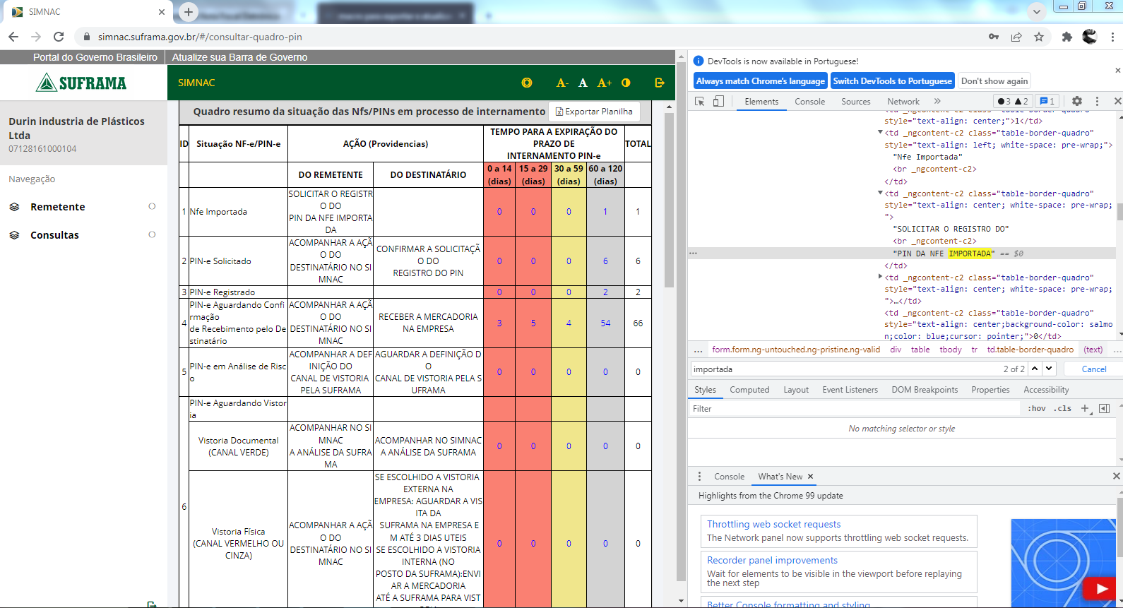

A opção que vejo na pagina, nas imagens que enviou é botão Exportar Planilha.
Vai gerar e baixar um novo arquivo com esses dados
Como não tenho acesso a pagina, acredito que seja mais fácil baixar e depois importar esses novos dados para sua planilha.

@Murilo_Correa
Com a tela do console (F12) aberta, aperte as [ ctrl + f ] p/ pesquisar, e digite Exportar Planilha e tire um print do da tela.

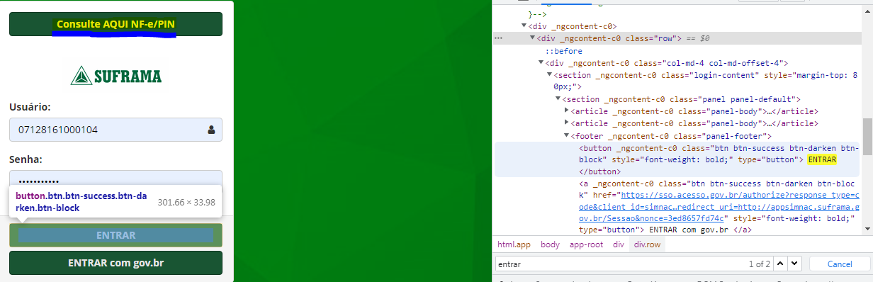

Referente este código há um único problema, no FindElementByTag, ele procura o primeiro botão presente na página,
porém este botão não é o entrar.
Sendo assim ele acessa a aba de pesquisa fora do perfil, onde não se encontra a tabela que preciso.

Sim dá para automatizar todo esse processo de importação desde que o arquivo siga um padrão de formatação.
Para importar a planilha do site, experimente acrescentar a linha abaixo no final do código
.FindElementByLinkText("Exportar Planilha").Click
Edit.
@Murilo_Correa
Vendo as novas imagens, atualizei abaixo
.FindElementByLinkText(" Exportar Planilha ").Click

@Murilo_Correa quanto a este problema com o botão ENTRAR, altere no código a linha:
 .FindElementByTag("button").Click
Por esta:
.FindElementByXPath("/html/body/app-root/div/div/div/section/section/footer/button", 5).Click
9 minutos atrás, Basole disse:
... quanto a este problema com o botão ENTRAR, altere no código a linha:...
@BasoleQuanto este problema foi resolvido, agora ele acessa pelo botão correto.

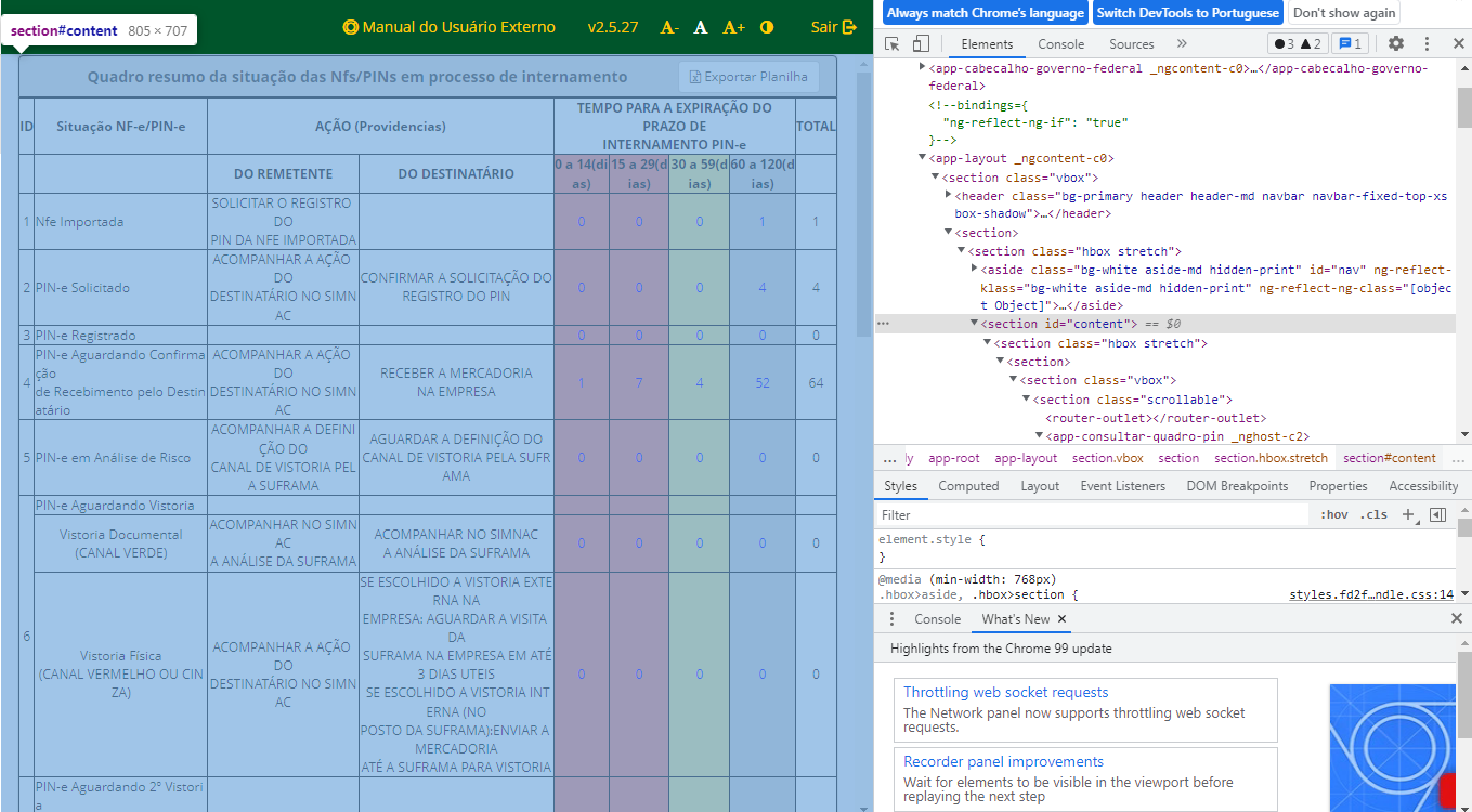

De qualquer forma para ter mais certeza, na tela do console
Onde esta destacado em amarelo, coloque o o cursor e com o botão direito do mouse click em Copy e em seguinda em Copy XPath e cole na sua resposta/post
6 minutos atrás, Basole disse:
...Onde esta destacado em amarelo, coloque o o cursor e com o botão direito do mouse click em Copy e em seguinda em Copy XPath e cole na sua resposta/post...
@Basole A parte de aumentar os segundos no wait não funcionou.
Segue como solicitado.
//*[@id="content"]/section/section/section/section/app-consultar-quadro-pin/div/div/div/section/form/header/h2/div/button/text()

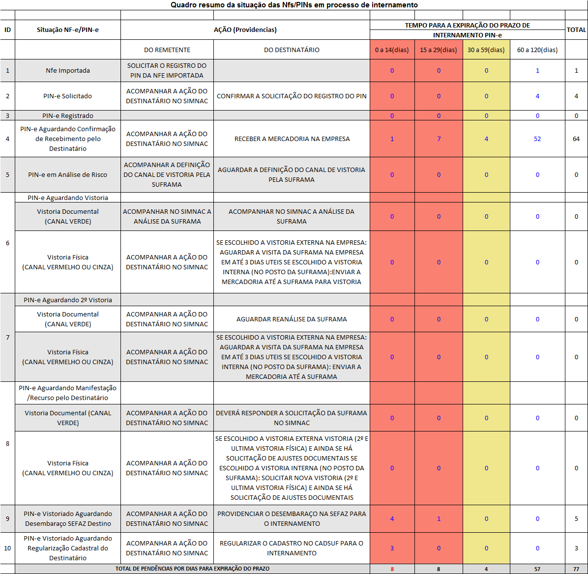

Está primeira imagem é onde eu preciso que esteja atualizado (tive que deixar deste tamanho para poder tirar o print da tabela completa.
Imagem abaixo é da planilha que é exportada pelo site.
Local da planilha.
C:\Users\murilo.rosa\Downloads\relatorio_quadro_pin
@Murilo_Correa bom dia!
Temos duas imagens de planilhas semelhantes, e voce precisa atualizar os dados a primeira a com a segunda.
Mas se voce fosse atualizar manualmente, quais celulas estariam envolvidas ?
