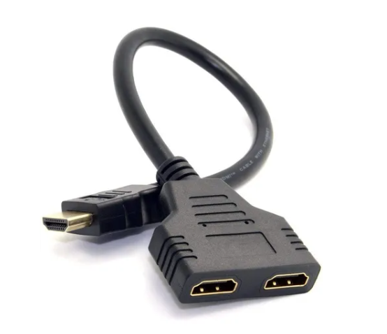

comprei um switch HDMI (o mesmo modelo da foto) pra eu poder mandar a imagem da tela do monitor pra tv sem precisar ficar indo trocar os cabos
mas o q acontece e q quando coloco o cabo HDMI da placa de vídeo no output do switch e coloco o monitor no 1 e tv no 2 ele fica desligado como se n tivesse energia
o unico jeito q ele liga e quando eu inverto os cabos tipo colocar o HDMI da placa de vídeo em algum numero e o do monitor ou tv no output ai ele liga mas tmb n resolve meu problema porque n consigo trocar de telas pelo botao
alguém sabe alguma maneira de resolver isso
detalhe eu uso 2 monitores ligados na placa de vídeo(1 HDMI outro VGA) e a tv fica em cima dos dois
agradeco a ajuda desde ja

Esse Hub comprado não server para a finalidade de dividir sinal de vídeo em mais de 1 monitor, uma vez que ele só tem 1 conexão de Saída (Output), e 3 conexões de entrada (IN).
Se você quer que a imagem de algum monitor seja a mesma na TV você precisa colocar um divisor de sinal, mas o divisor apenas vai replicar a mesma imagem e não fazer surgir uma área de trabalho nova, como se tivesse 3 monitores.
@Elder Nauvirthentao mano eu tenho os 2 monitores ne como eu falei 1 no HDMI e outro no VGA da placa de vídeo
eu queria mandar pra tv pra quando eu for assistir algo ai eu apertaria o botao do hub e a imagem do primeiro monitor ia pra tv ai quando eu fosse usar o pc de novo eu apertava e voltava da tv pro monitor
n sei se consegui explicar direito kk
mas valeu
@iuR1Dev Explicou sim.
Porém não vai dar certo com esse Hub.
A proposta desse Hub é fazer 1 TV com apenas uma única porta HDMI ganhar mais 2 portas novas, assim totalizando 3.
No seu caso você quer que 1 saída só HDMI possa ir para 2 monitores diferentes, mas de forma que eles tenham imagem apenas quando necessário.
Infelizmente o hub não vai servir mesmo, eu tenho um igual esse ai, ele serve no caso de ter 2 equipamentos que vá mandar um sinal pelo HDMI para TV, no meu caso tenho o pc e um PS4, então funciona melhor.
Eu recomendo mesmo o divisor, vi uns modelos que faz a mesma imagem ir para mais de uma tela, seria o mais adequado para seu uso.
Como é só para 2 aparelhos, colocar um splitter com 4 portas está ótimo.
https://produto.mercadolivre.com.br/MLB-1196329291-duplicador-splitter-cabo-HDMI-1x4-divisor-full-HD-14-3d-hub-_JM#position=2&search_layout=grid&type=item&tracking_id=42b15a0d-62b6-42ac-9afe-a949de2efb41
O aparelho terá 1 porta de entrada, aqui coloca o cabo HDMI da sua GPU, e 4 portas de saída, coloca seu monitor e a TV.
Assim vai funcionar, a imagem será a mesma tanto na TV quando no monitor, mas sim, é para funcionar e a proposta desse aparelho é essa mesmo, eu pelo menos não conheço outro aparelho que faça o mesmo.
PS: Chamei de divisor, por ser um aparelho de dividir sinal entre vários monitores/telas, mas splitter também está correto.
@Elder Nauvirth eu comprei um splitter mais simples doq esse do link seu (da foto), e agora passo por outro problema kk
deu certinho como voce disse, o meu monitor 1 ta espelhando pra tv mas o q acontece agr e quando eu reinicio o pc, quando ele liga n reconhece mais o monitor 1 e a tv ai o meu monitor 2 q ta por VGA passa a ser o principal, ai no caso pra funcionar de novo eu tenho q tirar o spittler e colocar de novo ai ele reconhece e passa a funcionar normal
não sei se e alguma conf do windows, ja fui na tela dos monitores e marquei eles como principais mas não adiantou mt, eu uso o windows 11.
