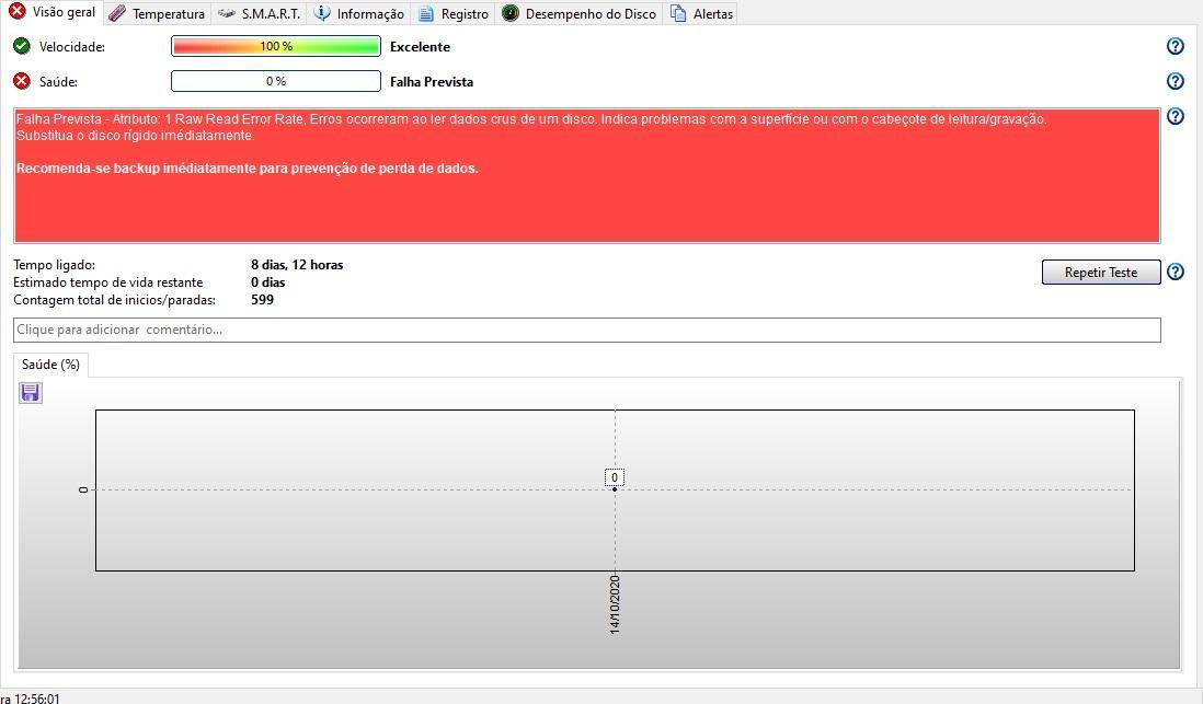

Meu HD Externo 1000 GB da Samsumg modelo M3 Portable está em estado critico (Sei que ele vai parar de funcionar qualquer dia e vou perder todos os dados salvo nele. Vou salvar vídeos que posso perder sem nenhum problema).
O HD está formatado sem nenhum arquivo salvo.
Meu Objetivo:
Quero salvar vídeos nos espaços saudáveis desse HD (Só consegui enviar 56,1 GB de arquivos. Depois disso não consigo enviar/salvar mais nada). Qual procedimento devo fazer?

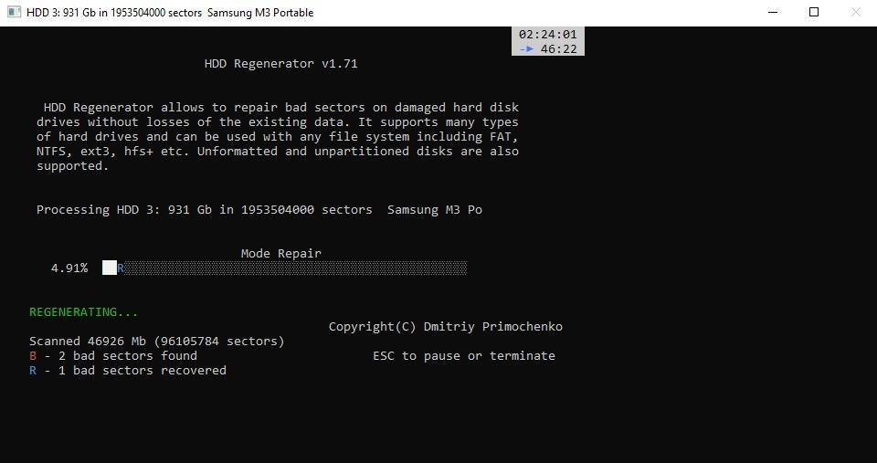

Usei o programa HDD Regenerator para remover Bad Block, mas toda vez que chega em 4,92% no Mode Repair o programa para de funcionar.
Imagem1 (Saúde do Disco):

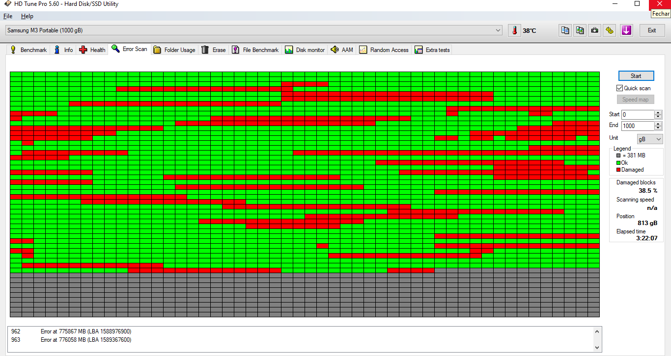

Imagem2 (Visualizar Bad Block):
Imagem3 (HDD Regenerator para Remover Bad Block):

HD Regenerator não "remove" bad block (nenhum programa é capaz disso), apenas marca os setores defeituosos para não serem usados. O Windows já faz isso nativamente em certa medida. Com mais de 38,5% dos setores defeituosos, eis aí o espaço que está "faltando".

No HD Tune Pro diz que tem 38,5% de "Damaged Blocks" isso significa que 61,5% está OK para uso (Cor Verde) ?

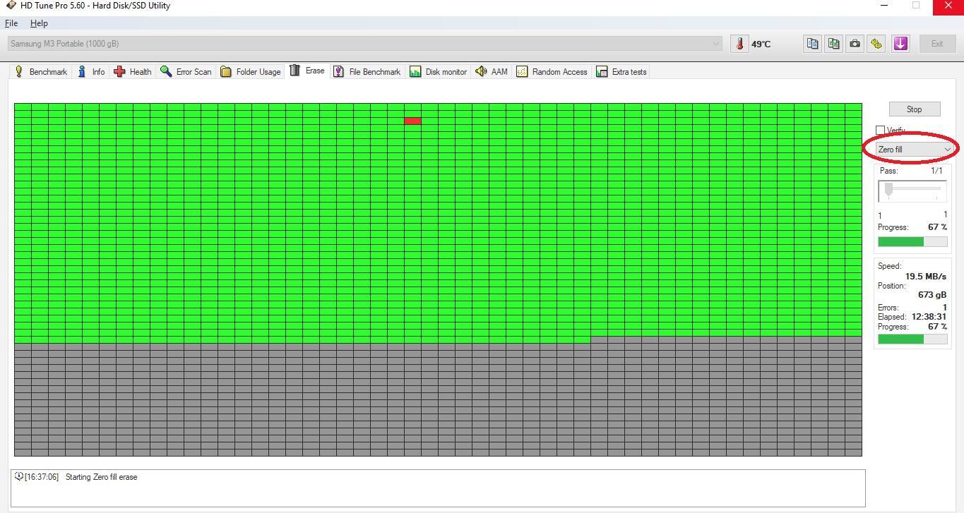

Os primeiros teste que fiz usando O HD Tune Pro os "Damaged" já aparecia no começo. Depois que eu fiz o Zero Fill nesse HD pelo próprio HD Tune Pro o "Damaged" só começou aparecer na terceira linha.
No print que mostra 38,5% danificado o scan não terminou, os blocos cinza ao final não foram escaneados. Dificilmente todo o resto estaria ok, então a porcentagem danificada deve ser maior. Quando um HD já tem tantos setores danificados, há altíssima probabilidade de ter problemas crônicos (mecânicos, no circuito lógico, etc), então não há como garantir nem mesmo que os setores não apontados como defeituosos estejam ok pra uso. Seria um caso diferente se fosse como o @Math.Pi apontou, uma pequena porcentagem danificada e que não aumenta com o passar do tempo (e, mesmo nesses casos, pode ser que o HD já se torne imprestável).

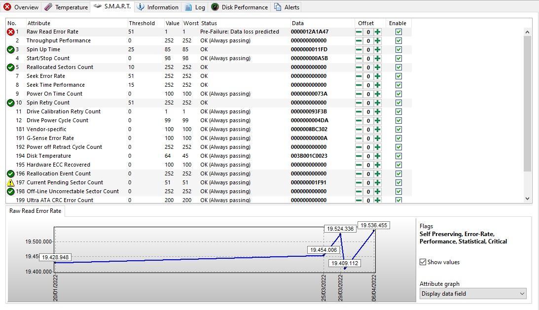

Aparentemente não eram bad blocks e sim erros lógicos que o HD Tune corrigiu no zero fill. Deixa aqui a imagem do SMART desse HD para avaliarmos.

O problema eram os falsos bad blocks mas
eles foram corrigidos quase todos no zero fill.
O HD voltou ao normal mas veja lá onde encaixou esse HD externo senão volta a dar problema.
