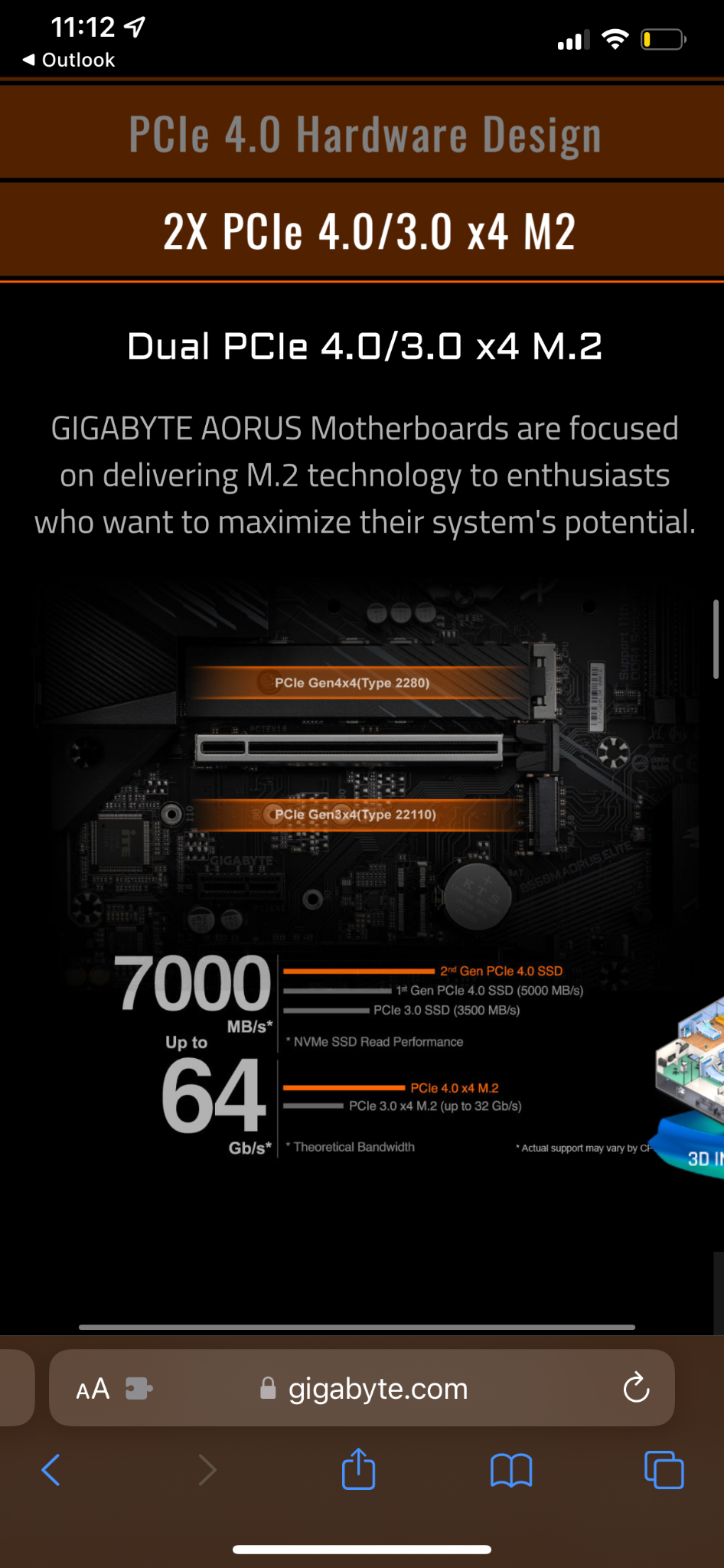

Tenho uma B560M AORUS ELITE, ele vem com dois slots SSD NVMe M.2, porém 1 é 2280 e o outro 22110, no 2280 é 4x4, enquanto 22110 é 3x4, tenho 1tb no 4x4, sendo que ele é 3x4, eu quero comprar um 4x4, a minha dúvida é: posso colocar o SSD que TENHO 2280 em um 22110? Quais são os danos? E quais as diferenças? Porque quero comprar mais 1 tb porém 4x4, e só cabe no 2280, conseguem me ajudar?

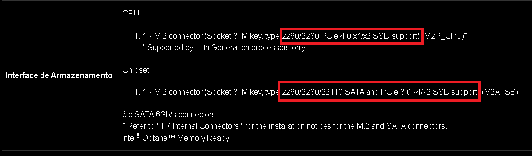

Amigo, seu modelo de placa-mãe suporta SSD 2280 nos dois slots, porém só o segundo dá suporte para o 28110. O que muda de um pro outro é só o comprimento da placa, sendo que uma é 80mm e a outra 110mm, então o furo para parafusar fica em lugares diferentes, e esses slots vão ter as furações para cada um dos tamanhos suportados. Porém apenas o primeiro slot, que é ligado diretamente ao processador, tem suporte a PCI-E 4.0 x4, o segundo é ligado ao chipset e é limitado a PCI-E 3.0 x4.
@Squishydread Primeiro qual é o seu processador, porque o primeiro slot fica desabilitado se o seu processador não for de 11ª Geração.
Quanto aos número são referentes as dimensões físicas do SSD.
22110 = 22mm x 110mm
2280 = 22mm x 80mm
A única diferença é que no primeiro slot a comunicação do SSD é direta com o PCIe do processador e o segundo slot é com o PCIe do chipset - o que aumenta um pouco a latência além do PCI ser mais lento.
agora, Squishydread disse:
para aplicação desse 2280 no slot do 22110, correto, porque eu quero utilizar no 2280 um 4x4.
Como eu disse, não vai funcionar com desempenho total. O segundo slot que suporta SSD 22110 é limitado a 3x4.
5 minutos atrás, Squishydread disse:
@GuilhermeGB certo, baseado nisso, o meu SSD 3.0 X4 que tá alocado no primeiro slot que é 4.0 X4 não tem problema eu realizar a mudança, já que vai ficar 3x4 em um 3x4, não tem problema, ao meu entender
Sim, se você colocar um SSD 3.0 x4 no segundo slot vai continuar praticamente igual era no primeiro, pra aproveitar 4.0 x4 só no primeiro slot.
