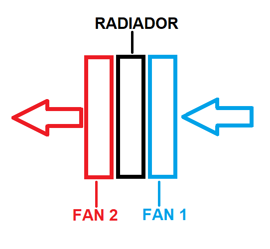

Boa noite, qual o jeito certo de fazer o push and pull no WC de 360mm, é só colocar as ventoinhas da frente do método padrão, com a logomarca pra fora e jogando ar pro radiador, e as de trás com a logo marca pra dentro, jogando o ar pra trás?
Ou tem alguma posição fora essa para as ventoinhas?
E outra duvida, as ventoinhas que vem com o WC vão na frente ou atrás? pois serão de marcas e rotação máxima diferentes
Vou instalar na parte frontal do gabinete
Obrigado
@ferhenrique.castro
1º que processador você tá usando que precisa de push/pull num WC de 360mm?
2º as fans de maior fluxo de ar deve empurrar o ar no radiador (parte de trás viradas para o radiador).
Sobre a questão de rotações diferentes, vai na BIOS e faça uma curva de personalizada para cada fan, assim você vai conseguir igualar elas.

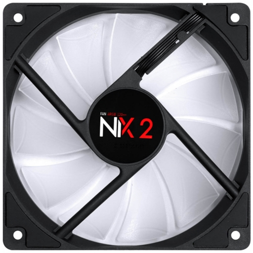

A fan 1 puxa o ar frio de fora e joga no radiador. A fan 2 puxa o ar quente do radiador.
image.png.35af68d95202b85a122e231c4deff953.png parte de trás da fan.
@ferhenrique.castro  Eu acho um exagero você fazer push/pull.
Eu uso um WC 240mm num i9-10900. Esse WC 360mm original dá conta do seu R9 5900x.
Se tiver dando aquecimento, pode ser má instalação, configuração errada ou defeito.
Vai por mim, instala ele original, com as 3 fans empurrando o ar frio no radiador. Coloque a bomba do WC em 100% de rotação.
